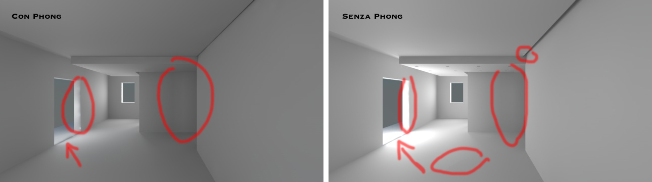

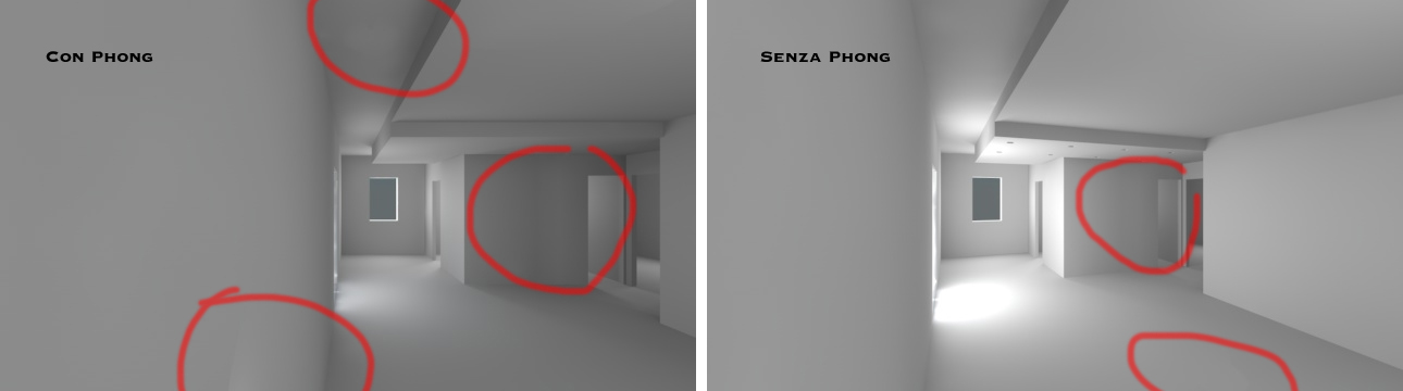

Allora ho seguito i tuoi consigli ELIMINANDO I PHONG OVUNQUE e posto i risultati di seguito:
Confronto rendering di ieri (six) e di oggi (dx)
A meno che la mia vista vacilli (cosa possibile dal momento che superati i 40 si dice che sia fisiologico per i maschietti :lol: ), ho l'impressione che da qualche parte qualcosina si sitemi mentre in altri stessi punti in base a come si comporta l'illuminazione (ancora approssimativa ovviamente... anzi "kaiser sose" non ricordo più perché questa differenza di luminosità con i rendering di ieri :? ) i difetti si camuffino. La porta-finestra a sinistra, però, manifesta sempre le medesime anomalie: linea d'ombra a terra (il cubo usato per la booleana va oltre il pavimento quindi non capisco proprio il perché del fenomeno) e riflessi di luce lungo lo spigolo sinistro dell'apertura.

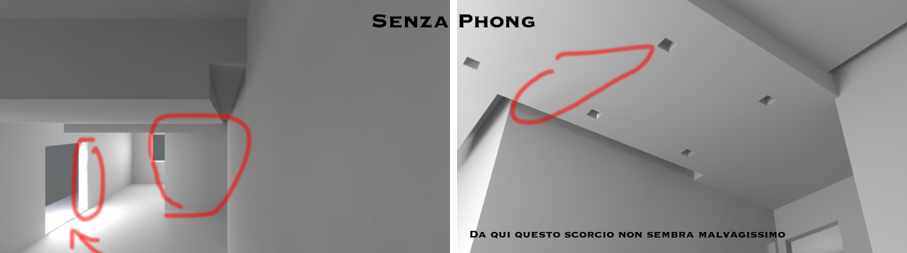

Aggiungo due nuovi render:
Nuove scorci del cartongesso.
In quanto al resto delle pareti beh... potete valutare coi vostri occhi :mrgreen:
