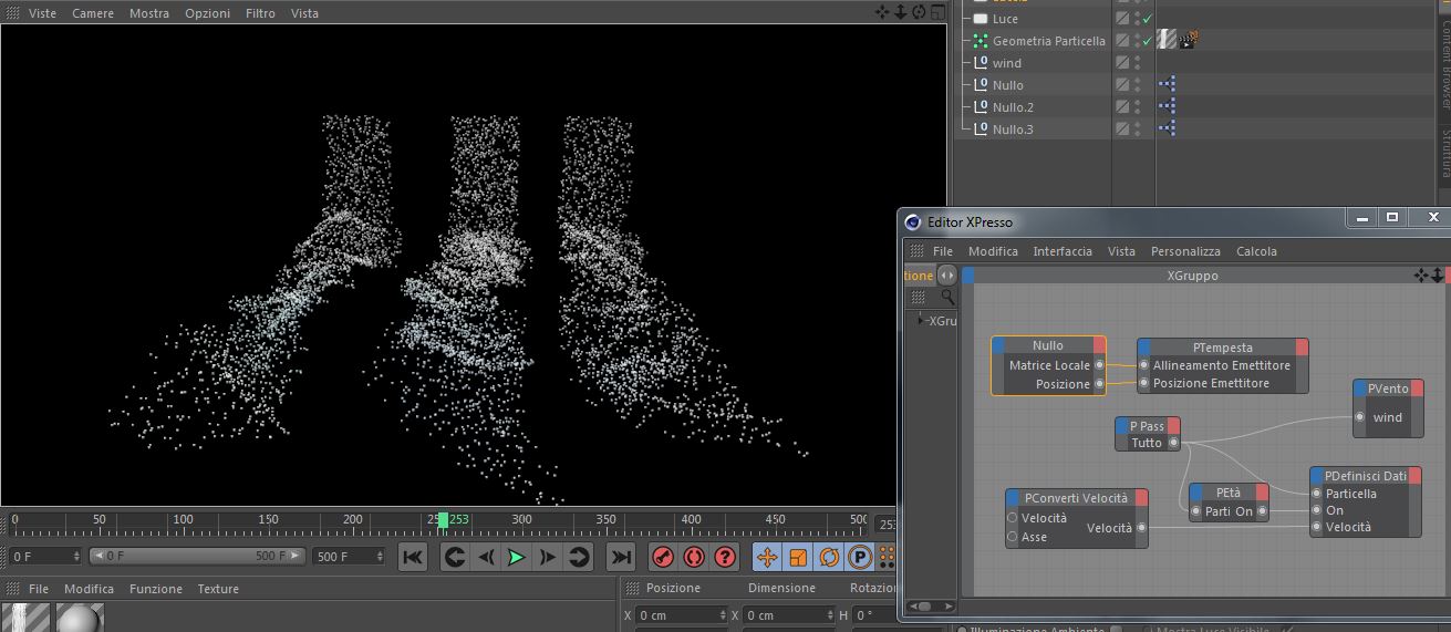

A proposito tra le 4k di cose che non so potreste dirmi come posso far andare le partcle verso l'alto seguendo un percorso ?
Grazie, Alberto

..ti riferisci al particellare base di c4d o Thinking Particle?
Nel primo caso puoi solo usare un emettitore ruotato verso l'alto e uno o più deflettori cercando di allinearli alla superficie che vuoi far seguire; è un po' grossolano ma credo sia il massimo che puoi fare!
Nel secondo caso puoi far cose un po' più complesse: potresti usare il follow spline per far seguire alle particelle TP una spline; tenendo alto il parametro di trigged distance le particelle dovrebbero seguire anche percorsi complessi, forse anche move on surface, ma da qualche prova ho notato che non segue curve e controcurve.. a me spiccano il volo! Non sono grande esperto di TP e ho fatto prove su una vecchia demo.

Ciao, con TP, secondo me, se usi un nodo PVelocityConvert in coppia con un PGetData e un po di turbolenza, te la cavi con poco.
Potresti in alternativa usare un preset, per esempio il TP follow spline( non ricordo se si chiama proprio così ), oppure un move to spline, oppure un PT tube
