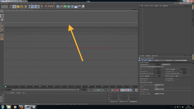

Area di lavoro storta.

Quando in cinema4D le openGL sono apposto, la linea dell'orizzonte e' tratteggiata non continua...
Sei sicuro che tutto sia apposto con la scheda video?

masterzone wrote:o il driver della scheda video ha qualche problema di anzianita'.....

masterzone wrote:...o il driver della scheda video ha qualche problema di anzianita'.....
Era il driver ora è tutto a posto.
