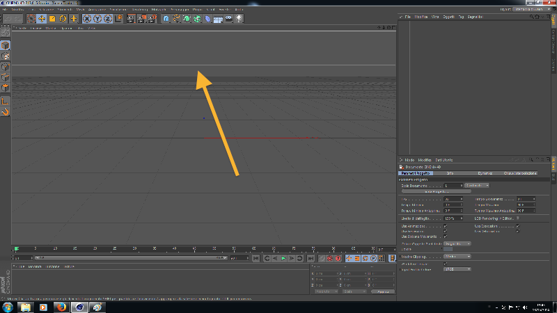

Area di lavoro storta.
Posts: 10608
Re: Area di lavoro storta.
hai un problema con le openGL, se vedi la linea continua dell'orizzonte, quella che ti ho segnato, vuol dire che le openGL che hai sono disattive...o cinema non le sta usando, o il driver della scheda video ha qualche problema di anzianita'.....
Quando in cinema4D le openGL sono apposto, la linea dell'orizzonte e' tratteggiata non continua...
Sei sicuro che tutto sia apposto con la scheda video?

La scheda video è una ATI HD7870, oggi proverò ad aggiornare i driver.

masterzone wrote:...o il driver della scheda video ha qualche problema di anzianita'.....
Era il driver ora è tutto a posto.
