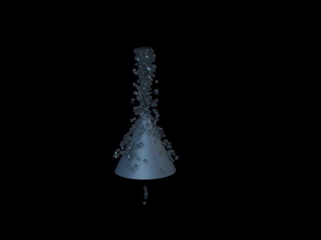

SI, ABE, con cinema. Naturalmente deve essere realistico il più possibile, dev'essere un zampillo d'acqua alto paio di metri che fa cadere l'acqua su un cono dal quale fuoriesce.abe3d wrote:lo vuoi fare con cinema?? quanto ti serve realistico?? l'unica sono le particelle...
facci capire meglio...
Il materiale acqua cielo mi serve il getto dell'acqua che sale e poi cade

Oops... è difficilissimo... Non ci riuscirò mai!!!! Grazie come sempre Vamp, ma come mai me ne hai dati 3? che differenza c'è tra di loro?62VAMPIRO wrote:Se non sai da dove cominciare, come puoi dire che non è difficile?credo non sia difficile, ma non son nemmeno da dove cominciare.![]()
. Questa è una possibile soluzione: poi sicuramente ce ne sono altre..............

. Con un pò di studio e di impegno non è così difficile arrivarci......Non c'è nessuna differenza tra i 3 che ho messo nel file. L'ho duplicato cambiando solo un pò il valore "Strenght" dell'Effector Random (casuale) per variare un pò, a titolo esemplicativo, l'altezza. Cancellane due e tieni uno solo. Applica un materiale "acqua" alla Metaball, puoi ridurre la dimensione della sfera per assottigliare il getto e giocare un pò con i parametri dell'Emitter. Come dicevo è solo una soluzione, poi altre, come pensava Abe, si possono trovare usando Thinking Particles..........

In ogni caso, con un po di attenzione e di studio, se ne viene a capo ( se ti accontenti della finta simulazione di liquidi di cinema ) ti allego un esempio semplice di quello che si può ottenere con TP, solo a scopo illustrativo, in quanto la soluzione proposta da vampiro è più che valida e anche più veloce da realizzare...
Naturalmente poi sta a te modellarla e adattarla al tuo scopo
...buon divertimento...
(PS. attiva la Metaball per vedere le goccioline)
