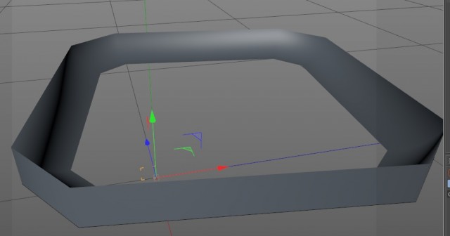

Io devo modellare la base di una colonna, parte sinistra della foto e pensavo di farlo con lo sweep.
Ho fatto il mio binario, che in questo caso è un ottagono, e la B-spline che dovrebbe girare intorno al binario.
Il risultato che ottengo però non è accettabile, perché se da una parte segue correttamente il bario, nella parte opposta esce e ingobba molto.
Qualcuno sa dirmi dove sbaglio? pfiu Grazie!! ;)

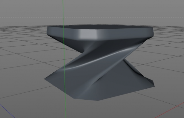

2) mi è uscito questo risultato (mettendo 3 sole spline, per provare come veniva)

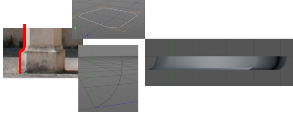

Ho provato a usare il loft con 6 spline scalate a rientrare, alzate ognuna 1 cm in più dell'altra. Il risultato è completamente lineare e non tondo incavo come dovrebbe essere nella realtà. Forse non ho capito la procedura...
Ho provato anche a rifare la spline, non su c4d ma importandola da cad. Il risultato è buono perché c'è l'ondulatura lungo tutto il percorso... ma.... è all'interno e non all'estero. Ho provato a girare in ogni modo la spline ma il risultato non cambia..

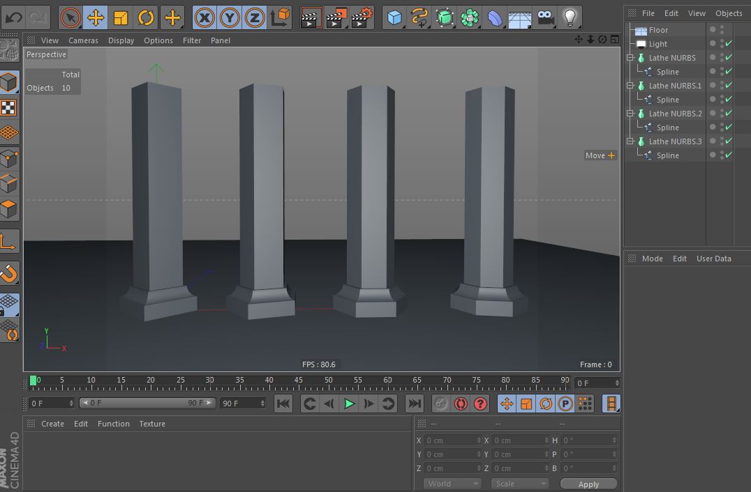

..Tuttavia per colonne semplici, si potrebbe sempre usare una Lathe NURBS con una spline come profilo verticale e diminuendo il
parametro subdivision per ottenere il numeri di lati voluti... :)
