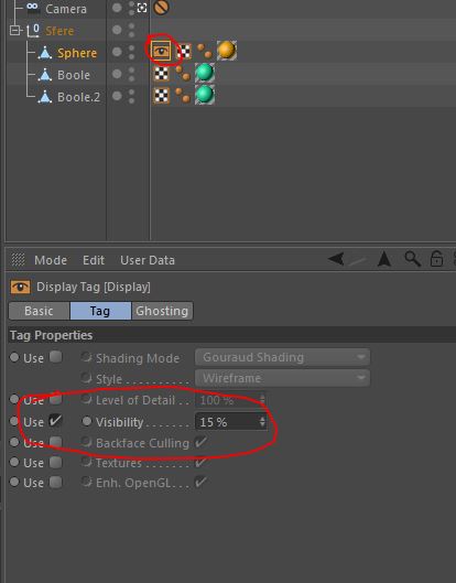

Ciao... se devi rendere degli oggetti semitrasparenti, a parte i materiali, devi affidarti al tag dispay, attivando la funzione visibility e regolando la percentuale, forse il tuo errore sta nel fatto che cerchi la trasparenza nella viewport, se proverai a mandare un render, ti accorgerai che funziona.

Il Tag Dispay, tra le altre cose, ti permette di impostare ed animare il grado di visibilità (0%-100%), nel render finale, dell'oggetto a cui è associato...

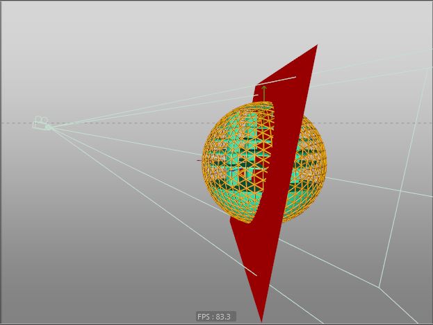

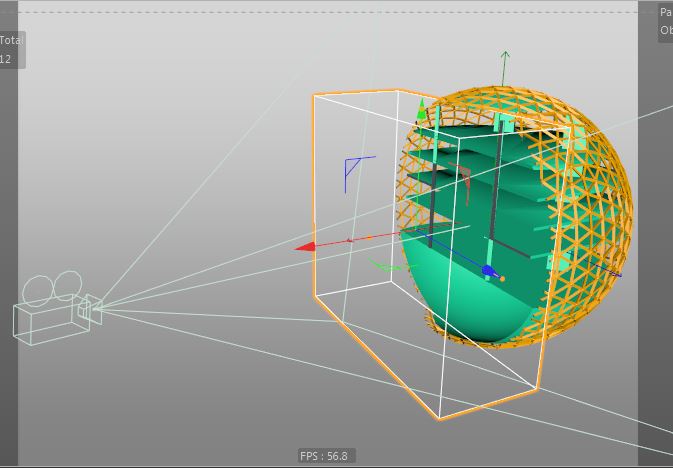

Il Camera clipping ( Near) crea un piano virtuale, frontale alla camera e taglia tutto quello che si trova al di qua di esso. Il clipping Far, fa lo stesso ma al di là del piano...
Clipping OA.gif (1.12 MiB) Viewed 1379 times
Piano Virtuale.JPG (35.7 KiB) Viewed 1379 times

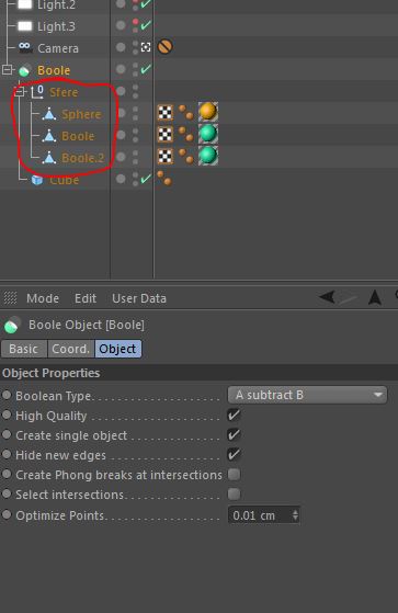

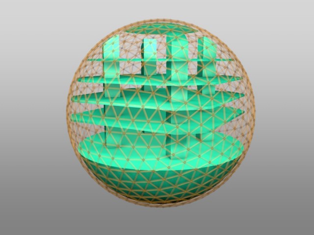

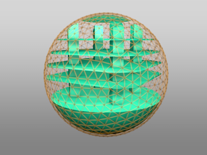

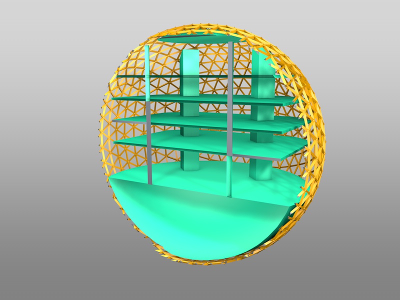

Altra possibilità per "tagliare" una parete è l'uso di un oggetto Booleana, inserendo per esempio come figli il muro da tagliare ed un poligono ( es. un cubo) che fa da volume...
Spero di esserti stato di aiuto...

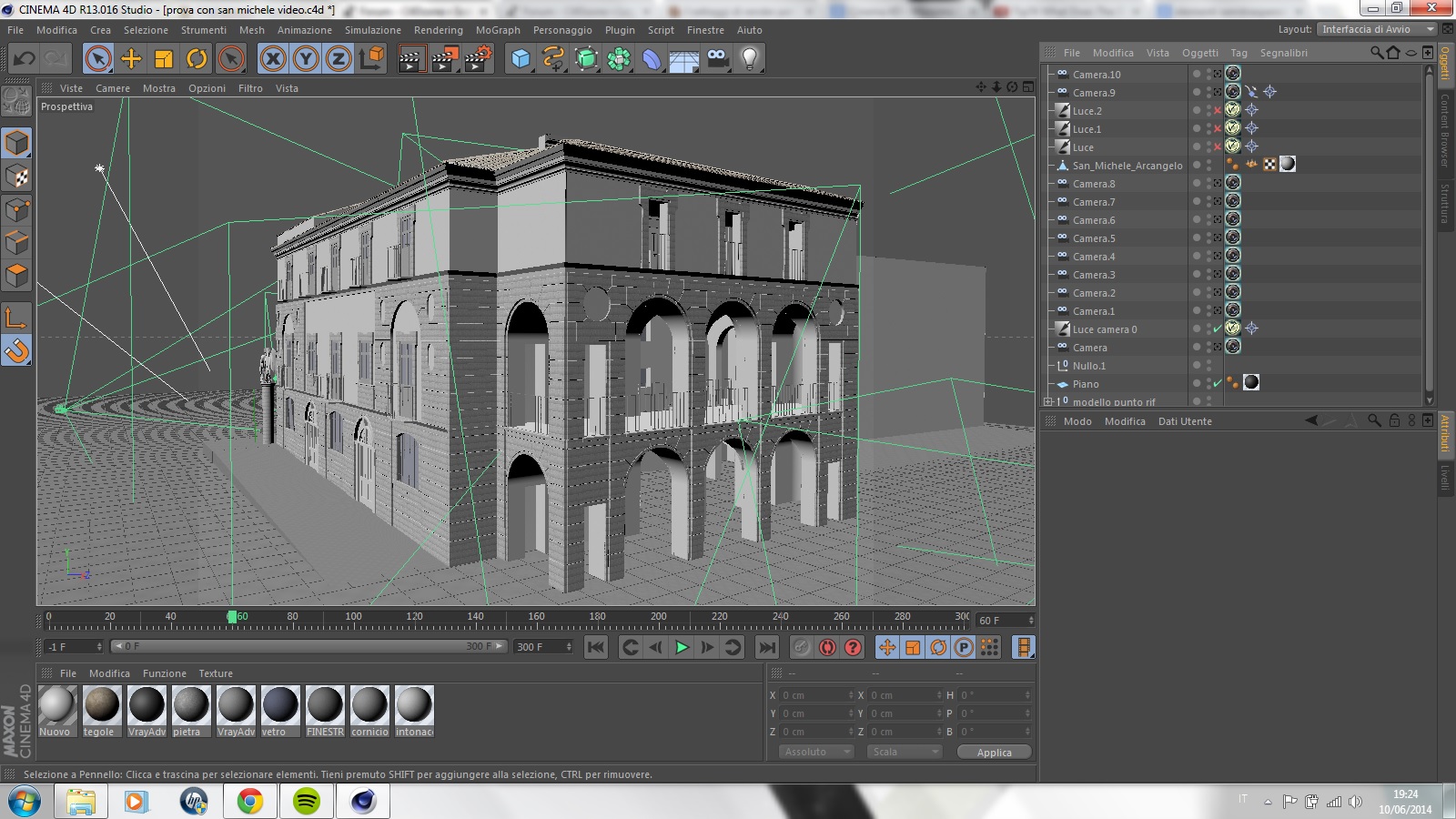

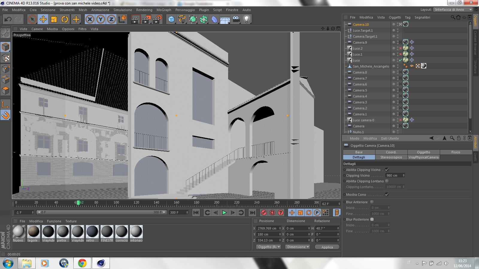

intanto ti ringrazio per la guida. Comunque ci sono riuscito. questa è la vista che mi serve. ora però quando mando il render mi esce solo il cielo, ci sarà qualche impostazione nei settaggi di render da modificare? grazie ancora! :)
poi chiaramente i lati li taglio con photoshop.

Apposto ce l' ho fatta! era il clipping far il problema. L' ho impostato su un valore molto alto e si è sistemato il tutto! grazie per la disponibilità a tutti voi!!! :)
