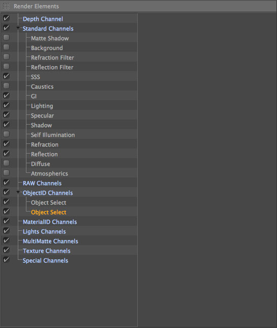

Salve Ross,
mi accodo al tuo post per confermare l'enorme crescita dei tempi di render riscontrati su una scena test..... addirittura più che triplicati :o
Posto il render e la schermata del multipass, mentre per i tempi passiamo dai 3'27" del render normale agli 11'01" del render con multipass ://
Volevo solamente sapere se è normale o è un bug... che senso ha avere il multipass a patto di render 3 volte + lenti???
Grazie a chi vorrà condividere e/o dare spiegazioni in merito

Ciao,
dovresti vedere se tutti quei pass hanno la voce spuntata "consider for antialiasing", come si è già detto nel post. In quel caso è normale che dei passaggi molto sensibili alla pulizia che opera l'AA ci mettano di più, ad esempio immagino l'SSS, il pass delle ombre, come lo farebbe sicuramente il pass dell'occlusione ambientale (anche se tu qui non lo stai usando).
comunque, per capire cosa allunga tanto i tempi, il modo migliore è spegnere passo passo le voci e vedere cosa succede, è una rottura di balle, ma capisci bene il perchè e il per come ;)

Ciao Sirio,
ho fatto una ulteriore prova togliendo la spunta a Consider For Antialiasing solamente agli Standard Channels, mentro l'ho lasciata sugli Object Select (credo che questo influisca positivamente sulla precisione delle maschere)
Il risultato è che siamo passati da 3'27" a 3'46", in pratica circa il 6% di incremento.
Quando dici che l'opzione in questione deve essere quasi sempre deselezionata, quel "quasi sempre" a cosa si riferisce?
Leo

ilgioma wrote: ho fatto una ulteriore prova togliendo la spunta a Consider For Antialiasing solamente agli Standard Channels, mentro l'ho lasciata sugli Object Select (credo che questo influisca positivamente sulla precisione delle maschere)
No, devi disattivarlo anche sugli object select e material select, non ci saranno problemi con le maschere.
ilgioma wrote: Quando dici che l'opzione in questione deve essere quasi sempre deselezionata, quel "quasi sempre" a cosa si riferisce?
Per quasi sempre intendo "sempre", fatta eccezione per quei casi in cui l'antialiasing non viene calcolato nell'immagine stessa(come ad esempio per il canale "extra tex").
Per essere onesto non ho indagato la questione dell'AA su proprio tutti i canali(ovviamente approfondisco solo su ciò di cui necessita il mio workflow) quindi non posso essere sicuro al 100%, nel dubbio tu lascia sempre i valori di default e intervieni solo qualora notassi problemi gravi di AA nel compositing.
