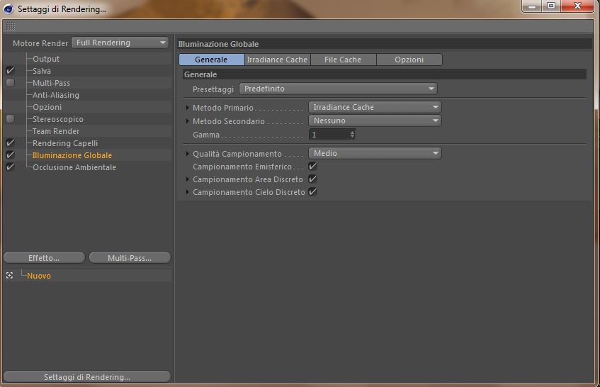

vorrei dirti che tipo di ig ho usato ma non so come ...
:shock: :shock:
Vai nei Render Settings e guarda cosa hai attivato. Leggi cosa c'è scritto e riportalo qui. Se hai attivato la GI nel pannello a fianco c'è scritto se hai usato la IR o GMC o cosa. Oppure descrivi come hai illuminato la scena e i suoi settaggi.......

non so ti incollo questa immagine
non trovo da nessuna parte informazioni riguardo ir o gmc
