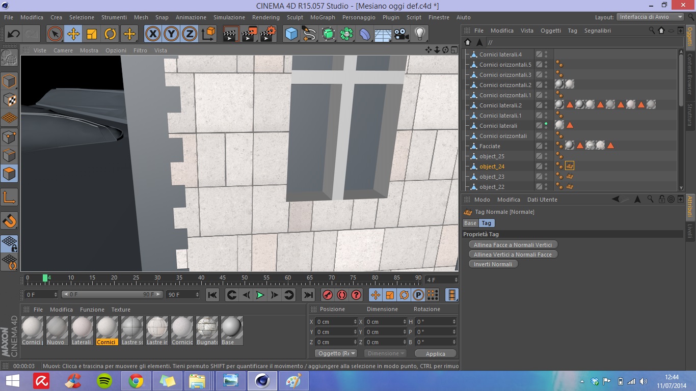

Salve a tutti!
mi sono appena registrata e uso da poco Cinema, quindi sono una novellina in cerca di aiuto:)
Volevo porre a voi esperti un problema: renderizzando il modellino di un edificio che sto facendo,mi sono resa conto che le texture di alcuni elementi (una cornice laterale di bugnato) non si renderizzano. Questa texture è l unica ad essere stata applicata su un elemento che è stato costruito in cinema,perchè il resto del modellino è stato importato da revit.
Ho provato a cercare delle impostazioni ma non conoscendo bene il programma non so esattamente dove e cosa devo impostare, vi posso dire solo che pur inserendo altre texture visibili sul resto del modellino,su quell elemento non si vedono, nemmeno cambiando scala!le immagini sono nella cartella tex, le impostazioni di render attive sulle texture..cosa può essere?
vi prego aiutatemi:(
ps:può c entrare qualcosa relativo ai tag?
Vi ringrazio

Ciao è benvenuta.
Può darsi che sia un problema del tag texture che ha la proiezione sbagliata. Non so quale elemento sia ma prova la proiezione cubica che spesso risolve i problemi :)
Ovviamente do per scontato che il materiale quando lo apri la texture dentro ci sia vero?

Grazie mille per l'aiuto!purtroppo non è quello il problema..tengo sempre la proiezione cubica e sì,la texture c'è.
Intendevo dire riferito al Tag importando il modellino in cinema ad ogni materiale mi ha affiancato un "Tag Phong" e "Tag normale",che non so cosa sia ma ho tenuto cosi;di conseguenza il materiale che ho costruito io in cinema non ha questi due tag accanto e mi sono chiesta se potesse essere quello il problema..

No no quello serve per altre cose. Non pregiudica la possibilità di vedere la texture.
Hai un piccolo rendering da allegare al messaggio? Altrimenti se non vediamo non si capisce. :)

Giusto!
Posts: 10603
Re: Texture non visibili!Help!
Non si capisce molto. Quale parte non viene? L'angolo?

Sì esatto, mi renderizza l oggetto senza niente quando in realtà ha una texture..
Posts: 10603
ok, cosi' su due piedi mi viene da pensare che hai due oggetti sovrapposti, sei sicura che non ci sia un altro elemento esattamente spiccicato sputato paro paro sopra? :lol:
Perche' quando succede ste cose generalmente e' perche ci sono due cose una sopra l'altra...vai ad esclusione, inizia a nascondere i pezzi con i semaforini, i due pallini a fianco del nome, li metti rossi entrambi cliccandoci sopra e vedi se ci sono doppie copie 8-)

No nessuna sovrapposizione. Adesso ho provato ad aprire un altro file, e creando l oggetto in cinema e applicando le texture si vedono, mentre importando l oggetto dal file di prima non viene renderizzata la texture..forse era un problema di file?
Posts: 10603
riesci a zippare tutto e allegarlo al messaggio? devi stare entro mi pare i 10 megabyte
