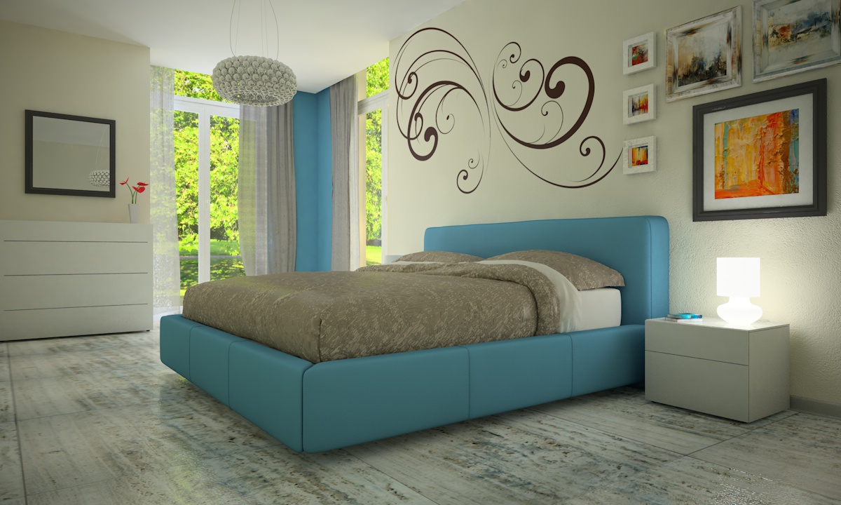

1) aumenta un pelo la luce in fondo e brucia la foto che c'è fuori.
2) i due quadri sopra la lampada hanno qualche problema nelle cornici. O sono fatti così.
Bella mi piace. Così si lavora.
Cerca come ti accennavo di aumentare un pelo la luce sul fondo altrimenti non si capisce che ore sono.
BarneyStinson
- Posts: 27
- Joined: Wed Jun 01, 2011 11:06 am
I quadri erano un errore, ma poi l'effetto mi è piaciuto e ho deciso di lasciarli così. Quella luce invece mi sta facendo impazzire. Aumentandola anche di poco mi ritrovo il soffitto bruciato
Per quanto riguarda il bruciare la foto fuori cosa intendi? Modificare l'immagine in ps o semplicemente ottenere la bruciatura attraverso l'illuminazione?

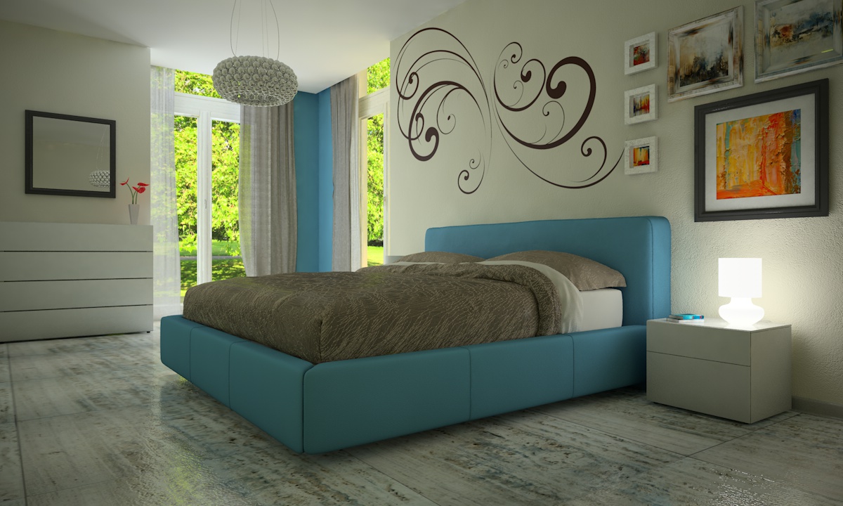

-Il tempo di rendering è quasi quadruplicato
-con 16 passaggi progressivi ho l'impressione che l'immagine finale sia più sporca dell'alta Adesso sto smanettando con l'intensità dei due metodi, la profondità massima e persino con "Densità record" e "misura campioni" alla ricerca di un compromesso che mi permetta di avere un'illuminazione più simile a quella di QMC con tempi ridotti.
Ovviamente i suggerimenti sono graditissimi

Dovresti alzare un pelo le luci in fondo, fino a che non ti fiammano naturalmente il soffitto e pavimento, poi devi sovresporre la foto.
Come hai piazzato la foto? che tecnica hai usato? il classico pannello piatto con un material sopra? nel canale luminanza giusto? se hai usato la luminanza nel materiale, clicca sul nome del JPG che hai inserito, ed entrerai nelle modifiche rapide della foto, senza usare filtri o robe varie e trovi la voce Esposizione, alza fino a che la foto non si brucia quel tanto da sembrare fuori dalla finestra...cosi' creerai il classico effetto vedo e non vedo...e di abbaglio...

Ero curioso di provare il QMC, ma alla fine cambiando neanche troppo i parametri dell'irradiance cache si ottengono risultati molto simili.
@postmaster1
la lampada è proprio così. È ispirata all'abat jour di una mia amica, anche se leggermente diversa nella forma. Due diversi interruttori e due diverse lampadine. Anzi pensavo di tenere acceso solo il corpo e non il paralume. magari una volta messo a punto il resto farò un paio di varianti per valutare l'effetto
@jelly
In effetti forse è un po' troppo lucido, l'ho modificato ma non mi convince

Il problema è che con la riflessione a 4 già mi si specchia lo sfondo sul letto, a meno di 4 non si nota alcun effetto. Sbaglio io qualcosa o è semplicemente un lavoro inutile?
Ora come ora non ho immagini, c'è stato un blackout a metà della terza prova e penso che aspetterò stasera per ritentare
BarneyStinson
- Posts: 27
Re: Aumentare il realismo
Vorrei aggiungere qualche altro dettaglio, ma non so proprio decidermi. Che ne pensate? quelle macchie all'angolo tra soffitto e parete sul letto da cosa possono dipendere?
