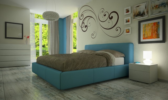

Ciao ragazzi, posto questo render realizzato con motore fisico. La camera è illuminata con cielo fisico e luci area alle finestre, senza dimenticare il materiale luminaria dell'abate jour.
Che ne dite? Cosa posso fare per rendere il tutto più realistico?
Posts: 10601
Re: Aumentare il realismo
Per la maggior parte delle cose hai fatto un lavoro magnifico.
1) aumenta un pelo la luce in fondo e brucia la foto che c'è fuori.
2) i due quadri sopra la lampada hanno qualche problema nelle cornici. O sono fatti così.
Bella mi piace. Così si lavora.
Cerca come ti accennavo di aumentare un pelo la luce sul fondo altrimenti non si capisce che ore sono.

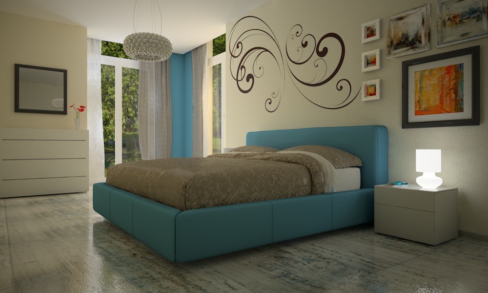

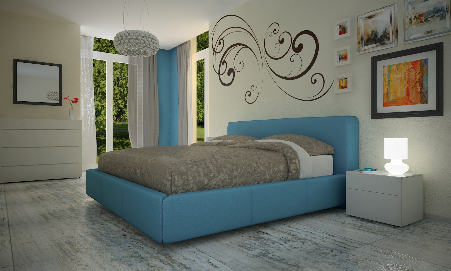

Piccolo aggiornamento.
Irradiance Cache + Light Mapping
Non sono ancora riuscito ad ottenere una sovraesposizione valida all'esterno, intanto però ho eliminato la luce di aiuto che si trovava alla sinistra della camera per avere più ombre, il problema è che ora ho delle macchie sul bordo del letto utilizzando Irradiance Cache + Light Mapping che spariscono selezionando QMC come metodo primario, che ha anche ombre migliori per le cornici, lo specchio e nell'angolo in fondo, ma
-Il tempo di rendering è quasi quadruplicato
-con 16 passaggi progressivi ho l'impressione che l'immagine finale sia più sporca dell'alta
QMC + Light Mapping
QMC + Light Mapping
Adesso sto smanettando con l'intensità dei due metodi, la profondità massima e persino con "Densità record" e "misura campioni" alla ricerca di un compromesso che mi permetta di avere un'illuminazione più simile a quella di QMC con tempi ridotti.
Ovviamente i suggerimenti sono graditissimi
Posts: 10601
allora, lascia stare il QMC, usa l'accoppiata IR + LM, irradiance e light mapping che per stanze chiuse e' ovviamente la morte sua...
Dovresti alzare un pelo le luci in fondo, fino a che non ti fiammano naturalmente il soffitto e pavimento, poi devi sovresporre la foto.
Come hai piazzato la foto? che tecnica hai usato? il classico pannello piatto con un material sopra? nel canale luminanza giusto? se hai usato la luminanza nel materiale, clicca sul nome del JPG che hai inserito, ed entrerai nelle modifiche rapide della foto, senza usare filtri o robe varie e trovi la voce Esposizione, alza fino a che la foto non si brucia quel tanto da sembrare fuori dalla finestra...cosi' creerai il classico effetto vedo e non vedo...e di abbaglio... ;)

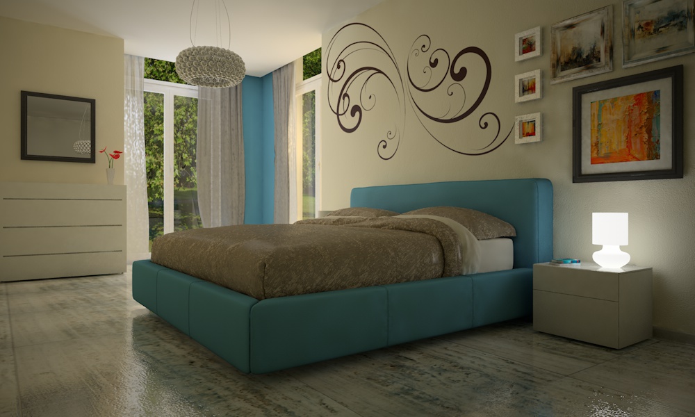

Esposizione... e chi l'aveva vista. Fantastico! Ho fatto alcune modifiche qua e là. Direi che come illuminazione siamo migliorati abbastanza. La cosa che mi incuriosisce è che portando l'esposizione dello sfondo da 1.8 a 2 più che schiarire l'esterno si scurisce l'interno. È una cosa normale?
Esposizione Sfondo 1.7
Esposizione Sfondo 2
@masterzone
Ero curioso di provare il QMC, ma alla fine cambiando neanche troppo i parametri dell'irradiance cache si ottengono risultati molto simili.
@postmaster1
la lampada è proprio così. È ispirata all'abat jour di una mia amica, anche se leggermente diversa nella forma. Due diversi interruttori e due diverse lampadine. Anzi pensavo di tenere acceso solo il corpo e non il paralume. magari una volta messo a punto il resto farò un paio di varianti per valutare l'effetto
@jelly
In effetti forse è un po' troppo lucido, l'ho modificato ma non mi convince

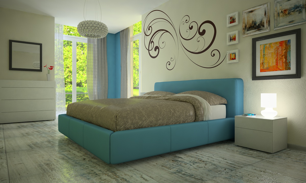

Eccomi con un nuovo aggiornamento. Rimodellate porte finestre cassettiera e modificata leggermente l'esposizione dello sfondo.
Vorrei aggiungere qualche altro dettaglio, ma non so proprio decidermi.
Che ne pensate? quelle macchie all'angolo tra soffitto e parete sul letto da cosa possono dipendere?
