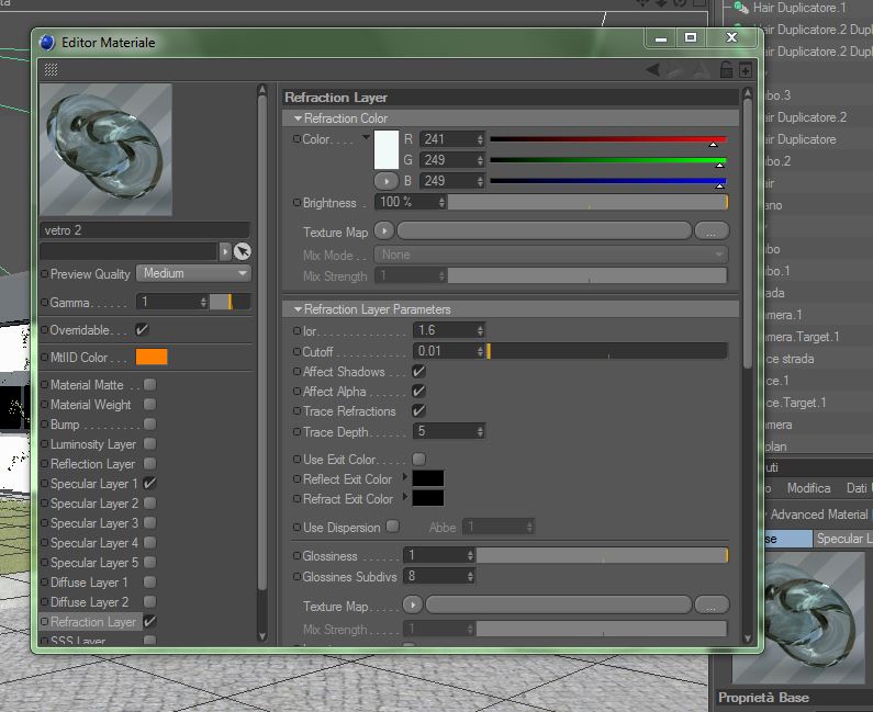

:( ho provato a modificare un po i parametri dei vetri ma niente... sempre neri... nella scena la fuentes vengono perfetti, stesso materiale applicato a questa scena vengono neri....
ho provato a creare un vetro semplice come nel tutorial di angelo ferretti, ma ottengo lo stesso risultato...

autumnkeys
Posts: 569
Joined: Fri Aug 15, 2008 12:02 pm
Re: Prove Esterno
Post by autumnkeys »
visto che ci metteresti solo qualche minuto, prova per sfizio a inserire una luce omni all'interno dell'edificio, e vediamo se improvvisamente il vetro diventa trasparente, visto che all'interno é piú illuminato.
e secondo me, ripeto, non bastano il cielo e il sole, con settaggi puramente da esterno, a far entrare abbastanza luce dentro la casa.
magari mi sbaglio, ma almeno hai provato anche questa.

nel materiale vetro hai attivato il canale specular quindi essi generano ombre
prima di tutto applica un VrayCompositing tag e togli la spunta da cast shadows
sappi che è un principio fisico che se l'interno è scuro i vetri riflettono a specchio
il motore di render non è mai la realta infatti molte volte si usano luci area o i portal light per far filtrare la luce negli interni dei render

:-(( dopo vari tentativi (luci interne ecc...) mi sono accorto che i muri interni erano senza materiale, ho aggiunto un materiale bianco e i vetri sono diventati trasparenti.... 8-)
