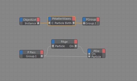

Ciao... visto l'argomento, ti spiego come lo avrei fatto io con TP ( nel modo più semplice possibile ) utilizzando un nodo Objectlist contenente tutte le istanze dell'oggetto frantumato e un nodo PDie per uccidere le particelle in un range di tempo prestabilito...
..PS naturalmete il nodo Pdie serve per decidere quando e come eliminare le particelle ( con altre variabili come età delle particelle, collisioni, appartenenza ad un determinato gruppo, ect ect), per eliminare le particelle in modo diretto, serve solo cambiare il parametro Life del nodo PMatterWaves ( che stabilisce quanti fotogrammi dovrà "vivere" una particella )...

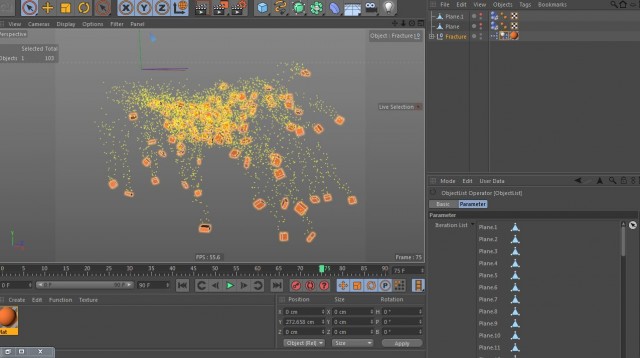

il lavoro che sto facendo è l'animazione del mio logo, di cui una parte esplode in 100 pezzi (nitroblast+nitrobomb), i pezzi li ho resi emettitori di Turbulence fd, creando quindi una vera è propria esplosione, l'effetto che volevo aggiungere è una scia di scintille e o particelle simili generate dai frammenti.
mi sembra, dalla tua anteprima che quello che hai fatto coincida abbastanza con quello che desideravo.
farti vedere il file non credo possa aiutarti particolarmente, posso dirti che che i frammenti sono figli di due oggetti null, e non ci sono dinamiche di mezzo perchè ho usato l'opzione bake di Thrausi plugin, quindi tutti i cambi di posizione dei frammenti sono keyframe.
attualmente sto facendo un rendering di anteprima "veloce" del lavoro, forse sta sera potrebbero essere pronti i primi 150 frame
spero che le mie indicazioni ti abbiamo chiarito meglio, e se riuscissi davvero a spiegarmi nei dettagli il procedimento sarebbe perfetto.

Bene, allora non devi fare altro che scaricarti come esempio il file "tpgroup" allegato al primo post che ho scritto...
Ti bastano i primi due nodi sopra.
Quindi, Crei un tag Xpresso, richiami un nodo ObjectList, selezioni tutti i frammenti e li trascini nella casella Iteration List, Richiami un nodo PmatterWaves, colleghi la porta di uscita del primo nodo ( instance) alla porta di entrata (Object) del secondo nodo...
Regoli i parametri del nodo Pmatterwaves nella finestra degli attributi, numero di particelle, tipo di emissione, velocità e vita.
Tutto qui...

Visto che a quanto pare, ti manca il modulo Tinking particles, si potrebbe far qualcosa con le particele standard di cinema, legando con un tag Constraint gli emettitori ad alcuni dei frammenti.

grazie mille, sei stato fin troppo gentile, il metodo è un po pesante però l'effetto è quello che desideravo.
