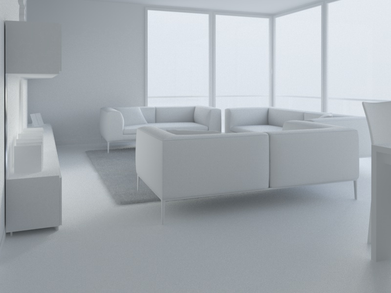

Ciao Ragazzi,
avrei bisogno di un aiutinoooooo :(
sto sperimentando l'illuminazione tramite l'HDRi. Naviganto tra un sito e l'altro ho trovato un tutorial realizzato da un ragazzo che illustrava il suo metodo di render utilizzando l'hdri.
Come settaggi di GI utilizzava il BR-LC.
Sto facendo diverse prove con un immagine bianca realizzata da me, e la sto paragonando con il metodo "classico" del IR-LC.
Fermo restando che il CM, Antialias, DMC sono uguali.
Quello che non riesco a capire è come ottenere lo stesso livello di pulizia dell'immagine perchè il BR-LC mi risulta sempre più rumoroso, anche se a gusti personali, come ombre e rimbalzi mi piace di più.
Qualche consiglio :o :o

grazie per la risposta. che scatole però, ma scusate è possibile che con 3dmax, questo parametro funzioni meglio, perchè ho cercato di ripetere gli stessi passaggi con gli stessi parametri di http://www.ronenbekerman.com/making-of-ouverture/ e la sua non mi sembra rumorosa :?
comunque:
la luce che ho utlilizzato è solo HDRI come dome con 30 di subdivision.
questi sono i settaggi di DMC e AA utilizzati per entrambi.
Come CM ho utilizzato reinhard 1/0.2/2.2

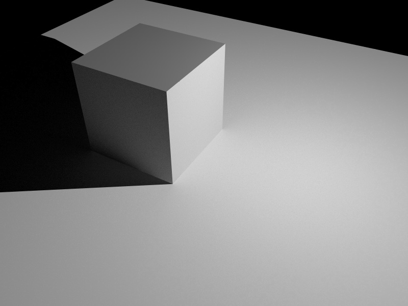

Sempre dal manuale :
Subdivion : questo determina il numero di campioni utilizzati per approssimare GI . Si noti che questo non è il numero esatto di raggi che VRAYforC4D traccerà. Il numero di raggi è proporzionale al quadrato di questo numero, ma anche dipende dalle impostazioni del sampler DMC rollout.
Ti allego un paio di immagini dove ho cambiato solo il numero di subdivion .
mutilo

maxrendering wrote:Sempre dal manuale :
direi che la prima mi sembra abbastanza accettabile come base per il render finale.
Mi sembra che il tuo sia più pulito del mio, questo può essere tato dal tipo di illumianzione al di là della suddivisione della luce?

Re: BR-LC vs IR-LC
Post by maxrendering »
Io ho inserito solo un piano , un cubo e una luce omni , devi tenere conto che in un'interno le condizioni cambiano completamente . Leggi bene e segui quello che ti ha scritto autumnkeys e vedrai che risolvi sicuramente.

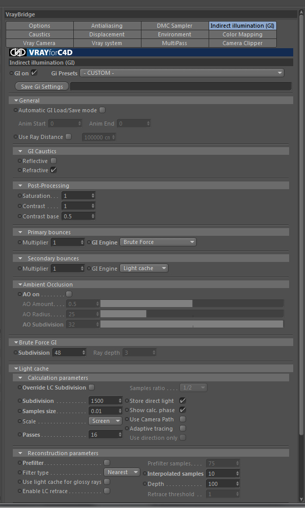

siccome i tuoi settaggi di AA e DMC sono abbastanza insoliti, prova con questi che ti posto ora, giusto per fare una prova.
vray settings.png (35.29 KiB) Viewed 2800 times
