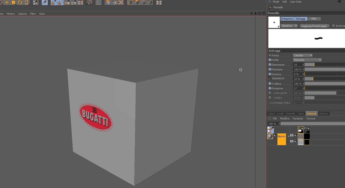

Di seguito un esempio alla mia necessità.
Nell'immagine si vede la scritta ma non so come dare il rilievo (bump) in body paint, l'immagine è un psd con alpha e l'ho impostata sempre in body paint.
So che attivando il multi brush e attivando le matite del colore e del rilievo posso avvere i due effetti combinati ma non so se questo vale anche per le immagini.
Immagine senza rilievo.

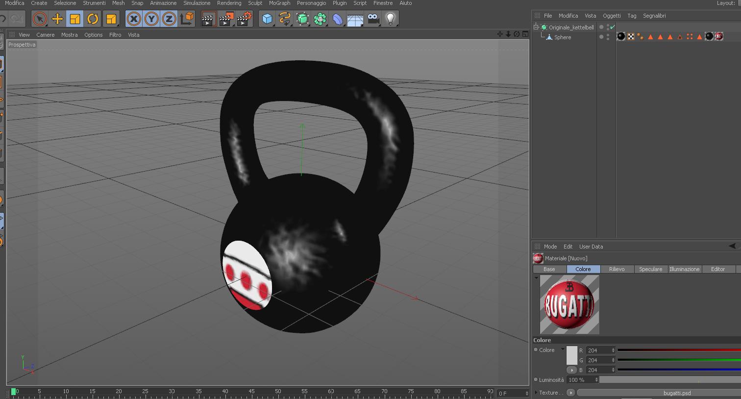

Ho seguito il consiglio che mi hai dato, ma ho difficoltà nel posizionare correttamente il logo ed avere il rilievo.
Per questo motivo che ho scelto bodypaint. Pensavo che mi poteva aiutare a inserire l'immagine ed avere in contemporanea il rilievo.
Ti allego l'immagine e il modello che sto facendo.
Immagine con il canale colore e rilievo con all'interno il logo.
esempio2.rar
File del modello
(577.5 KiB) Downloaded 165 times

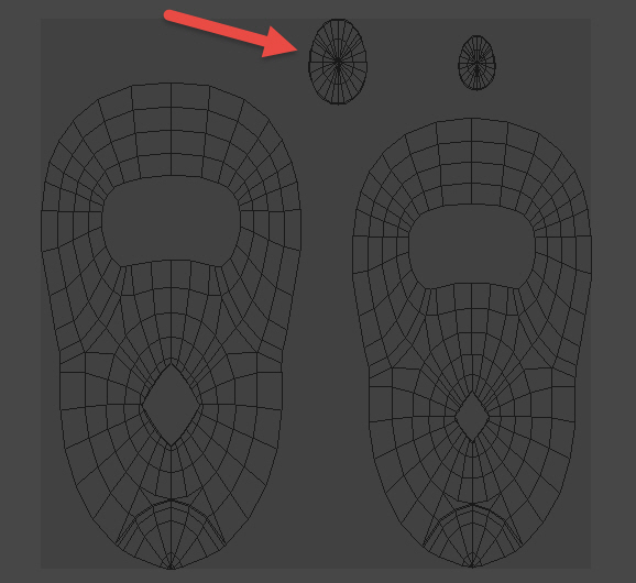

il problema è a monte nella stesura dell'uv
Hai dedicato al logo un riquadro molto piccolo rispetto a tutta la mesh e probabilmente è anche deformato e quindi complica ulteriormente il posizionamento di un logo che ha invece dimensioni ben definite.
Se io dovessi stendere il tuo oggetto selezionerei la parte frontale e la proietterei frontalmente sulla uv.
Inoltre visto che probabilmente è anche la parte principale da texturizzare la farei più grossa rispetto al resto della mesh che probabilmente è mono colore
Comunque finchè non sistemi bene il posizionamento del logo è inutile passare al bump quello lo puoi fare solo all'ultimo
