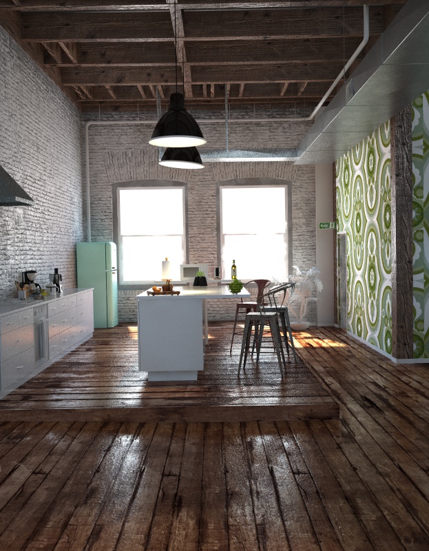

Ehehe un po come i momenti in cui inizio a parlare al tagliaerba sperando si accendi nuovamente... e che miracolosamente mi ascolta XD
Scherzi a parte... bello il parquet, meriteresti quasi la statua che ti ho promesso, però... la carta da parati!! Mi par troppo allegrotta. XD

La piattabanda di mattoni sulle finestre forse è troppo alta; le luci artificiali le farei un po' più calde, nell'immagine originale si vede già il giallo all'interno del portalampade; la tex del pavimento dove l'hai presa mi piace molto (se è possibile saperlo!)
enzo_87
Posts: 1824
Re: Wip - Cucina
Post by enzo_87 »
Grazie ad entrambi.
In ordine:
La piattandal,credo tu intenda quella nella parte superiore della finestra, forse si, troppo alta...anzi, senza forse; provvederò a sistemare la text.
Le luci è vero, ho notato anche io.
Ho dovuto aumentare di un pelo l'esposizione, di conseguenza mibrisultano piu bruciate.
Sistemo anche queste appena ci rimetterò mano.
La text l'ho presa da cgtexture; modificata parecchio, ripetuta, tolte ripetizioni(qualcosa è rimasto ovviamente), aggiustato il colore e curve...
Appena torno a casa dopp la giornata in uni te la posto
enzo_87
Posts: 1824
Re: Wip - Cucina
Post by enzo_87 »
scusa per il ritardo; eccoti le text che ho mischiato per creare la mia:

Ciao,
bel lavoro, complimenti.
Così ad occhio mi pare che la tex del pavimento sia fuori scala. In particolare le fughe tra i listoni sono eccessive così come il bump. I mattoni sono anch'essi troppo piccoli. I mobili della cucina al contrario sono troppo "piatti" e schiacciati sulla parete. La parete sulla destra deve essere più lucida e riflettere per prendere corpo. L'elemento verticale sullo spigolo ha le venature fuori scala.
enzo_87
Posts: 1824
Re: Wip - Cucina
Post by enzo_87 »
Scusa per la tardività...sto impazzendo in questi giorni.
Tengo presente, considerando anche però il fatto che ho tutto settato su low, luci e parametri AA e GI.
Però come detto tengo presente e valuterò appenanci rimetto mano.
Grazie intanto ;)
