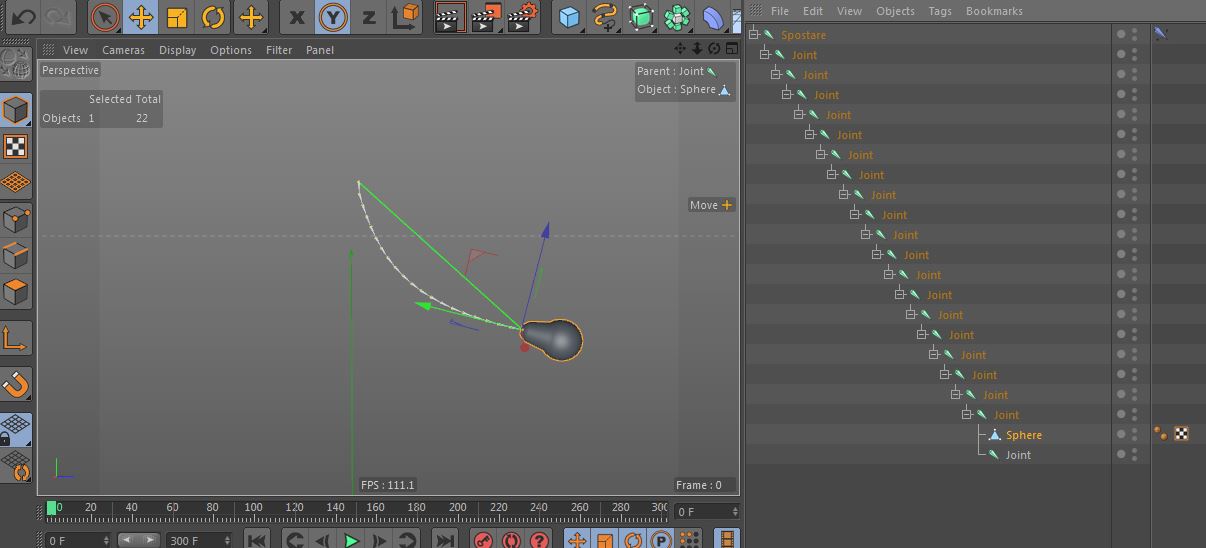

Salve raga,
Ho un problema, vorrei capire come rendere un oggetto in dynamic (una lampadina con il filo) ma non riesco a capire in che modo farlo, perchè aggiungendo la tag dynamic mi crolla tutto. 8-)

Ciao... dal punto di vista strettamente dinamico, la soluzione è abbastanza semplice, ti basta "legare" il filo alla lampadina tramite un connettore.
I problemi nascono nel momento in cui hai necessita di controllare la dinamica della lampadina rispetto alla lunghezza e quindi alla costrizione del filo al soffitto, in altre parole, se ti limiti ad aggiungere peso alla lampadina, questa non si preoccuperà di essere legata ad un filo, continuando la sua corsa e trascinando ( estendendolo ) con se il filo...
...Qualche tempo fa ho fatto questo progettino per legare tramite un filo, dei palloncini al pavimento, vedi se ti può essere utile:
http://www.c4dzone.com/it/forum/viewtop ... palloncini
Un'altra soluzione, è fare l'inverso, cioè legare la lampadina al filo, utilizzando una spline dinamica e legando la lampadina all'ultimo punto della spline, ma questo esula dall'uso del tag dinamic, in quanto la lampadina verrà controllata dalla dinamica del filo...
...oppure tramite una catena joint dinamica

Grazie per la risposta sei stato chiaro...
ma non ho ben capito come fare anche se ho visto il tuo progetto della lampadina, ho provato ad aggiungerci il vento ma nulla. Se ti interessa ti posso far vedere il mio progetto cosi forse ci capisco di più visto che questa è la mia 3 intro 8-) quindi sono ancora un pò nabbetto https://www.dropbox.com/s/6hg80j4tgvpde ... a.c4d?dl=0
