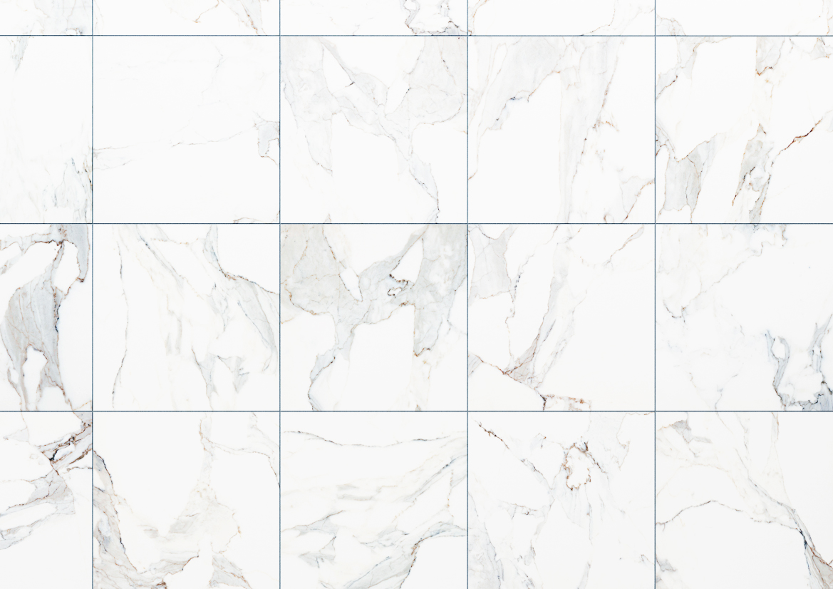

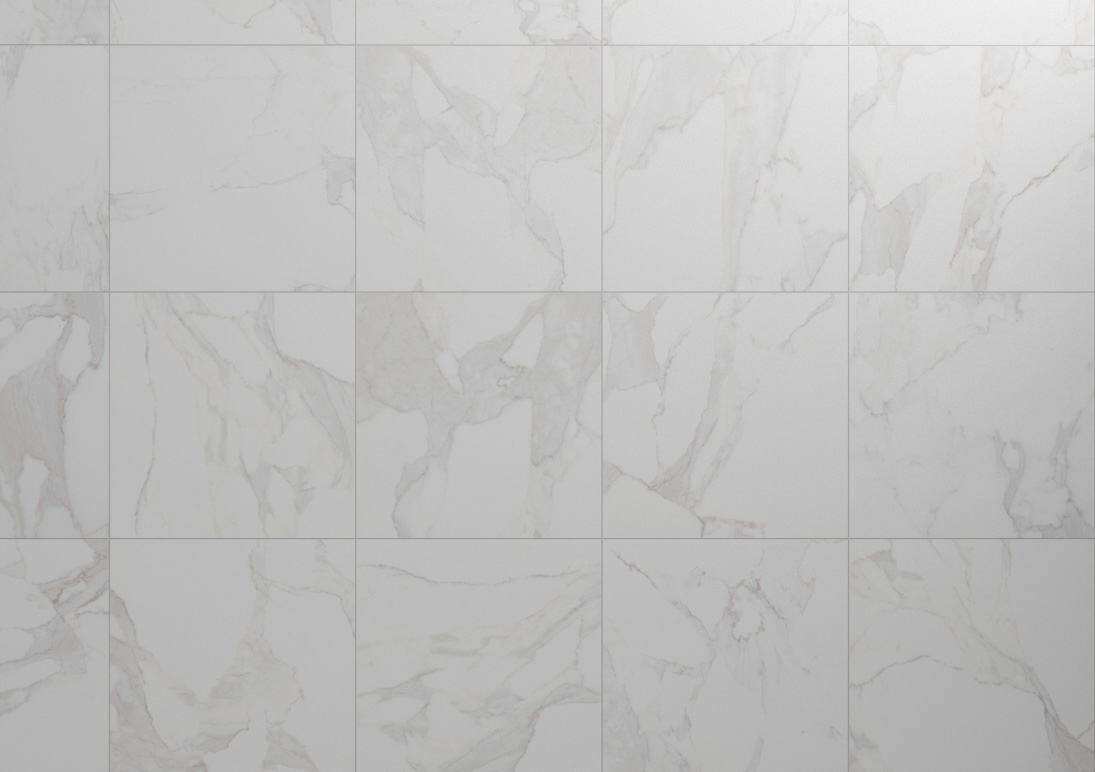

Ciao Ocman, il risultato con il file che hai postato, salva le venature, ma il pavimento è completamente grigio, mentre dovrebbe risultare bianco.
Intanto grazie... aspettando qualche altro aiutino 8-)
Questo è come risulta da mio file (fondo più bianco, ma bruciato nei minimi e nelle venature), e comunque il bianco non è bianco...
Questo è come risulta da tuo file (fondo grigio)

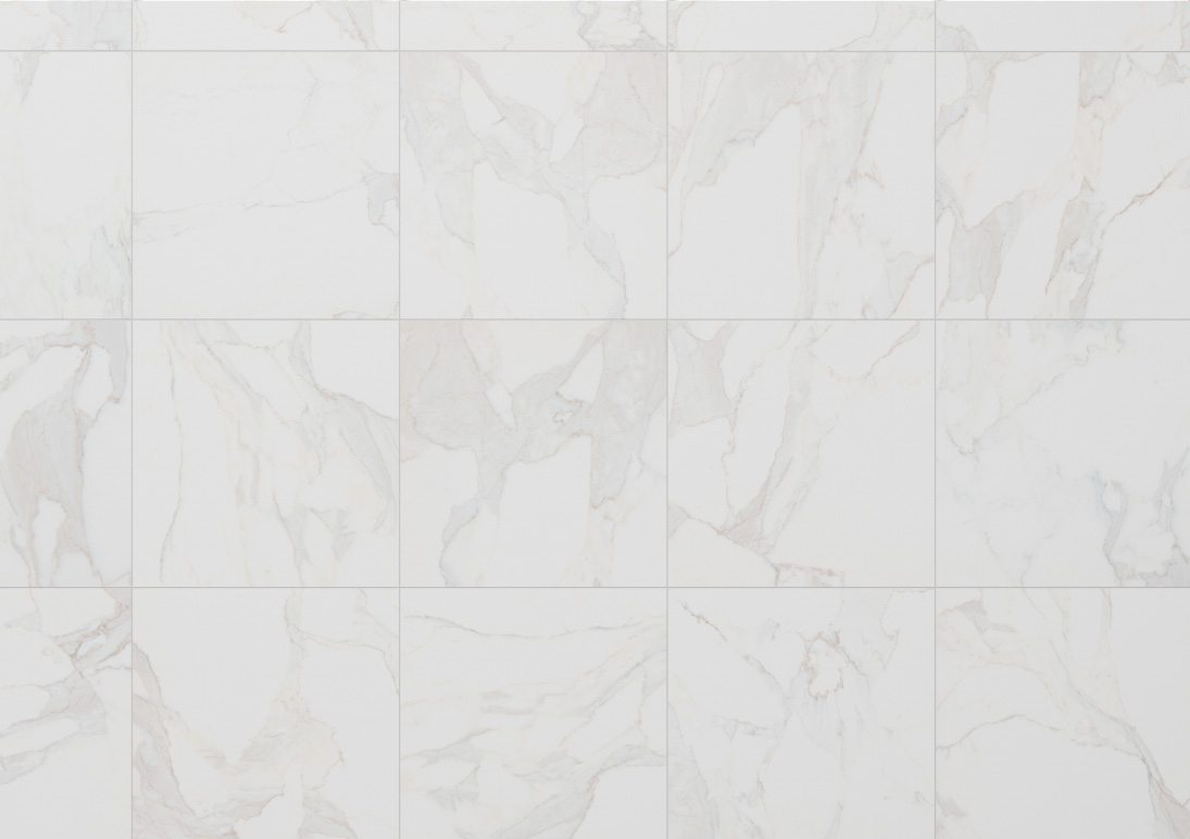

Vedo che hai tanti valori un pò sballati purtroppo...
Ho aumentato un po le luci area e non è bianchissimo ma quasi... :)

Grazie ancora. I valori sballati sono dati probabilmente anche dalle tante prove che ho fatto per provare ad ottenere il risultato cercato.
In ogni caso nella tua nuova immagine se noti si è tutto appiattito, diventando quasi tutto mono-tono.

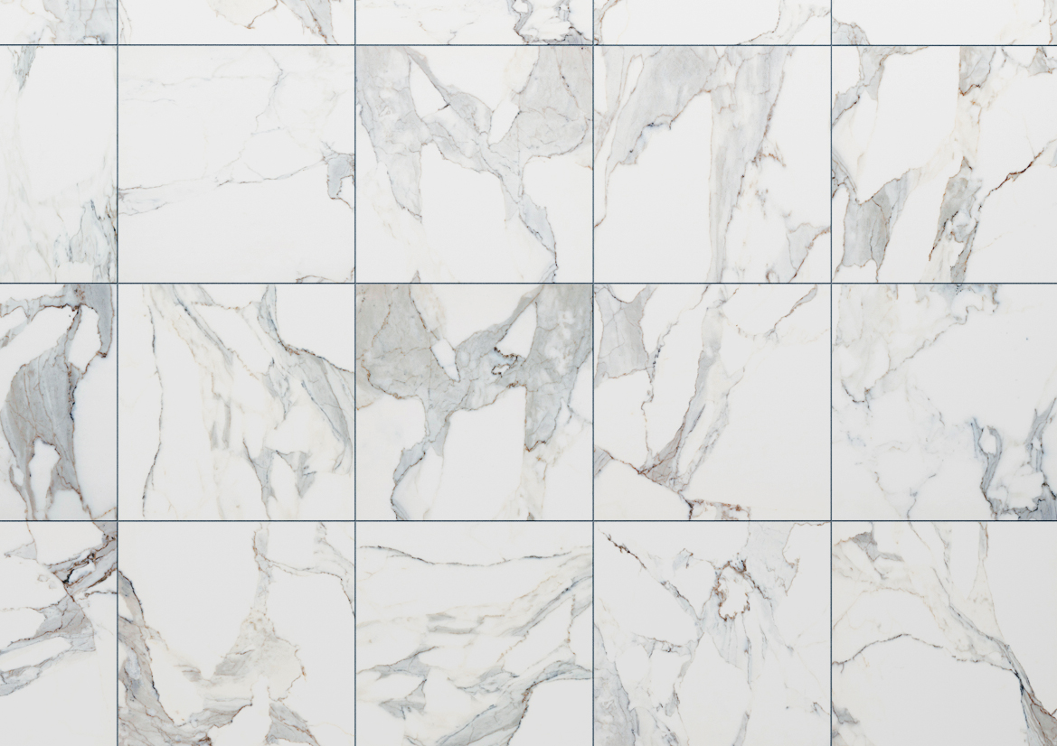

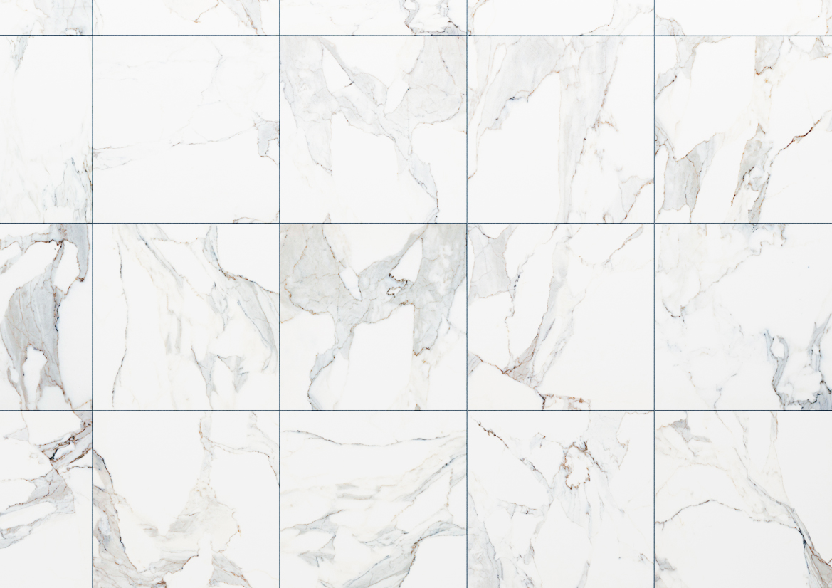

Se apri con Photoshop la texture del lavoro invece vedrai che ci sono più passaggi/differenze.
Allego uno scorcio della texture, dove i bianchi sono bianchi, ma ci sono anche le sfumature delle venature, che vengono perse nella fase di rendering. Io vorrei riuscire ad avere questo risultato, ma in fase di rendering appunto...

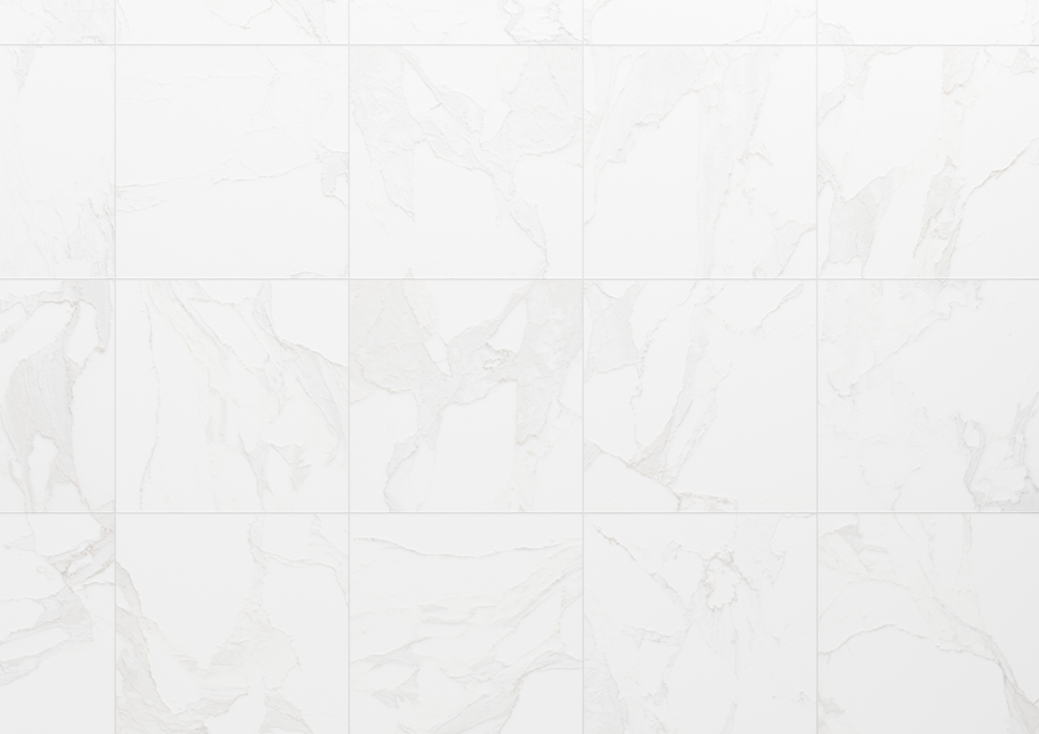

Non interpretare male il mio termine sballati.... ;)
Capisco che a forza di provare a cambiare valori ci si ritrovi con qualche prob...
è solo che erano molto diversi da quelli che uso io ma non per questo vuol dire che i miei sono corretti... hehe
Ti allego un immagine e fammi sapere se va bene così...

Per la tua nuova immagine pero come puoi notare è nettamente differente da quella inviata da me nel post precedente.
Come detto all'inizio, poi la scena dovrà essere completata con altri modelli e materiali, quindi sto cercando di ottenere il risultato migliore, per poi sistemare con un po' di postproduzione, ma se già di base mi esce una roba piatta o eccessivamente bruciata o completamente virata, non va bene... :roll:
