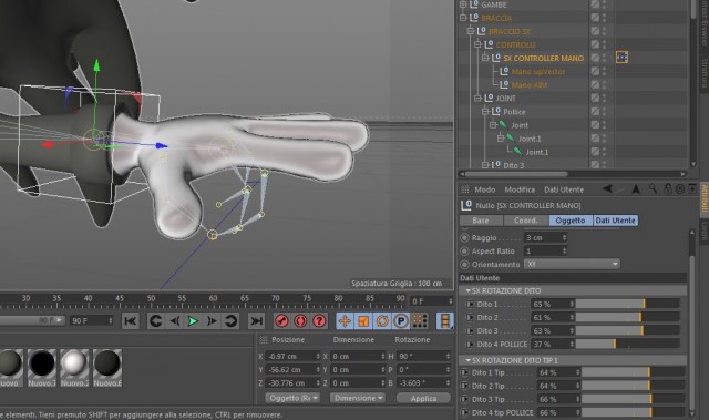

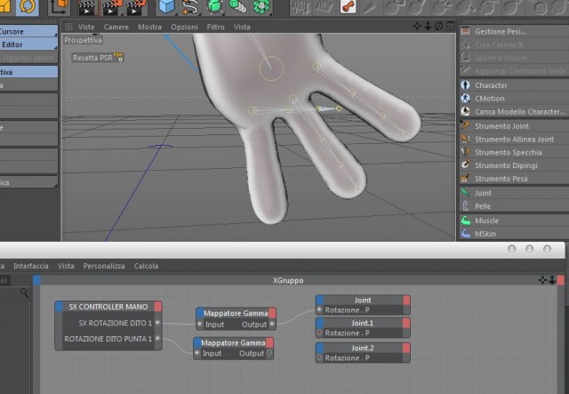

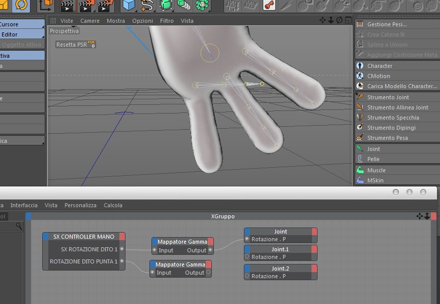

Ciao ragazzi,anche questa mattina mi sono imbattuto in uno dei video di Arkimed , tutto perfettamente chiaro tranne un risultato che non riesco ad ottenere riguardante il rig finale delle dita,una volta che collego il range mapper dell'SX CONTROLLER DITO 1 alla rotazione P di "Joint" guardate dallo screen cosa succede,al posto di seguire la rotazione sull'asse X se ne va per cavoli suoi in maniera distorta,è l'unico problema che ho,riguarda forse l'asse ? Aiuto ! :(
Posts: 10601
Re: Rotazione Joint Errata
generalmente quando succede queste cose e' l'asse che non torna, verifica di aver scelto bene l'asse giusta nella porta del nodo di xpresso, tra local axis e global axis e poi verifica il corretto orientamento degli assi rispetto al dito che e' venuto bene... :roll:

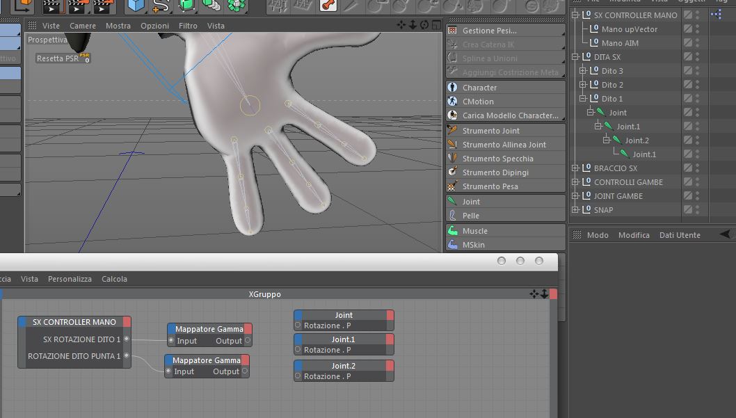

Grazie master,ero già alle prese con un'altra soluzione perchè dentro Xpresso proprio non l'ho trovata.
Ho cancellato tutto e modificato la mesh dandogli perfettamente una posa a T rifatto il tutto ed ecco il risultato.
