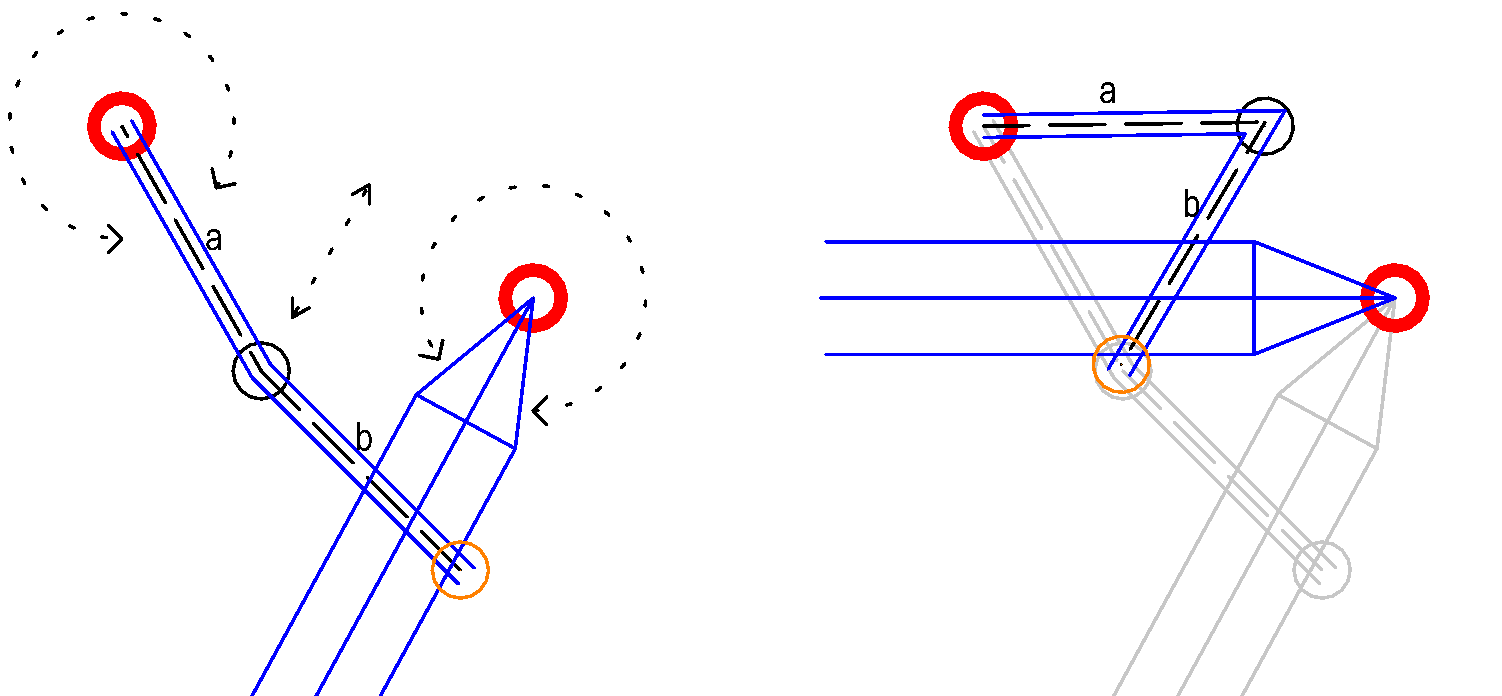

Non so come spiegarvi il problema che ho.. praticamente dovrei creare un meccanismo grazie al quale si alzano dei carrelli, dove però ho più vincoli.
Guardando l'immagine allegata potrete capire meglio, vi ho fatto una bozza in cad
I vincoli ROSSI sono vincoli veri e propri al mezzo, quello ARANCIO è l'aggancio al carrello mentre quello nero è un altro punto di ancoraggio (spero sia il termine corretto).
In altre parole devo fare in modo che i vincoli rossi mantengano la loro posizione, quello arancio deve muoversi con il carrello mentre quello nero si muoverà verso l'interno creando quindi dei movimenti che andranno ad alzare l'oggetto.
Ah! le leve a e b non devono variare in lunghezza.
La versione di C4D che utilizzo è la R14.
Conto su di voi!!
Grazie dell'attenzione

non si capisce molto cosa vuoi ottenere comunque in generale per questo tipo di rig risolvi con poche semplici regole
1) ogni oggetto che si muove / ruota deve avere gli assi posizionati correttamente
2) le gerarchie sono fondamentali per il rig
nel tuo caso specifico utilizzando una IK e mettendo i pole e le joint nei punti corretti in gerarchia muovendo gli oggetti interessati trascini e fai muovere la catena in maniera indiretta

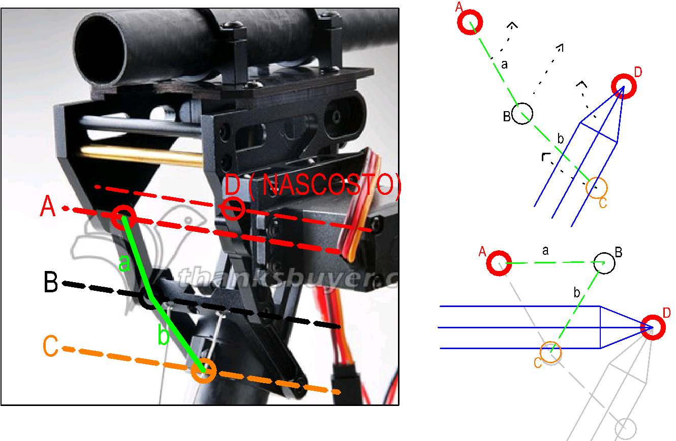

Allego una nuova immagine, la quale rappresenta il pezzo che vorrei fare. O meglio il pezzo sono pronto a farlo, ma non riesco a simulare il movimento data la mia poca esperienza con queste.
Spero che questa immagine possa esservi di maggior aiuto.
Continuo a vagare nella mia ignoranza: CREDO che il movimento di cui ho bisogno sia quello di B, o meglio.. spostando l'asse B dovrebbero spostarsi i distanziali a e b però rimanendo sul loro punto di ancoraggio, a su A, b su C e quindi C su D.
Chiedo scusa se non riesco a spiegarmi correttamente ma non conosco altri termini pfiu
Grazie in anticipo
Federico

Domanda ? ma cosa è quell'aggeggio ???? :lol: :lol: :lol:
Diciamo che hai scelto un oggettino non proprio da utente alle prime armi.....ti posso dare volentieri una mano ma senza una referenza video è inutile che continui a fare schemi perchè se non capisco chi si muove e chi sta fermo ci mettiamo un secolo
Riesci a produrre una referenza video ?

WhiteMoon92 wrote:..CREDO che il movimento di cui ho bisogno sia quello di B, o meglio.. spostando l'asse B dovrebbero spostarsi i distanziali a e b però rimanendo sul loro punto di ancoraggio, a su A, b su C e quindi C su D.
Uhm.. credo che la cerniera mobile B non vada in alto a dx ma in basso a sx, essendo leggermente spostato in quella direzione! Se non ci fosse quella leggera piegatura, le aste "a" e "b" sarebbero sullo stesso allineamento e il meccanismo probabilmente si bloccherebbe o ruoterebbe in direzione arbitraria.

@miskin: la cerniera mobile B va in alto a destra grazie al servocomando. Dal video che vi allegherò dopo pranzo capirete sicuramente meglio.
