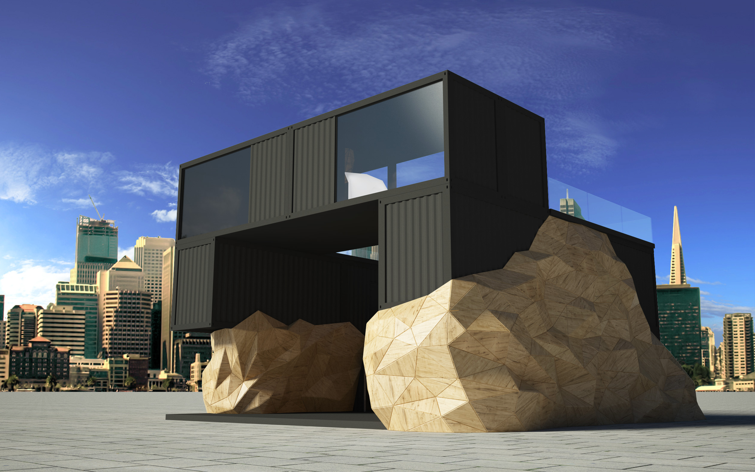

Comunque questo è il risultato dopo aver inserio cielo e sfondo Con photoshop.
Come vi sembra? errori da correggere?
come posso passare il file di cinema? il sito non mi permette di caricarlo.
enzo_87
Posts: 1824
Re: Problema rendering esterno
Post by enzo_87 »
direi che si può fare di meglio, non per demoralizzarti nè, ma ci sono degli errori.
primo di tutti lo sfondo non corrisponde all'illuminazione della scena.
ci vuole molto tempo per cercare lo sfondo esatto.
prova a passare la scena con wetransfer o prova a comprimerla in .rar e ad allegarla qui
