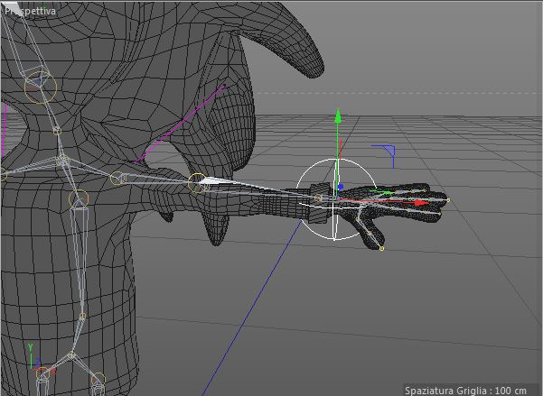

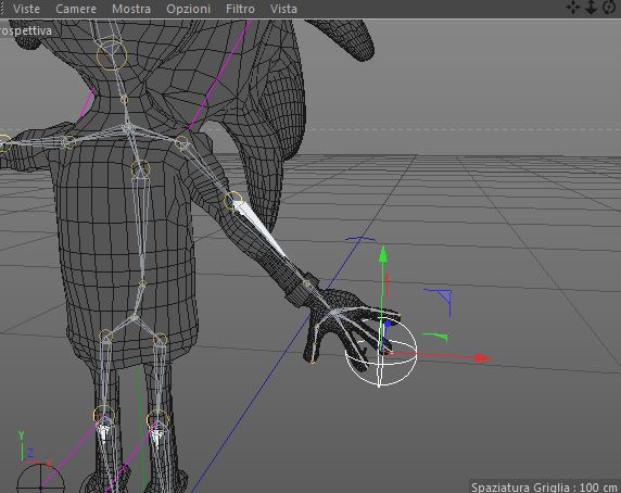

Ciao ragazzi dopo aver realizzato il rig completo e aver provato con le pesature mi sono accorto che ci sono errori allo scheletro, vorrei fare il movimento come in foto solo che sembra che il braccio non abbia un movimento fluido ma sembra costretto a muoversi,questo movimento l'ho ottenuto spostando sull'asse Y il controller della mano,per questo chiedo a voi consigli su come realizzare un controller per avere maggiore controllo sulla spalla e sul braccio,poi con xpresso creo gli user data ma voglio almeno sapere come impostare questi controlli.
Ho utilizzato solo la cinematica inversa in quanto non ho capito bene il procedimento di quella diretta,dovrebbe bastare per i movimenti che mi servono o almeno credo.
Grazie 1000!
a cosi.JPG (50.49 KiB) Viewed 1050 times
Da cosi.JPG (53.48 KiB) Viewed 1050 times

felix_dev wrote:vorrei fare il movimento come in foto solo che sembra che il braccio non abbia un movimento fluido ma sembra costretto a muoversi,questo movimento l'ho ottenuto spostando sull'asse Y il controller della mano
ti confesso che non si capisce cosa vuoi dire:
il "movimento come in foto" non si puó capire: é una foto!!
"costretto a muoversi": costretto da chi o cosa??
"asse y della mano": dipende da come hai orientato tu gli assi.
al di lá di queste mere precisazioni, non mi sembra ci sia niente di strano nelle due foto che hai messo.
ma forse non ho capito bene la domanda.
