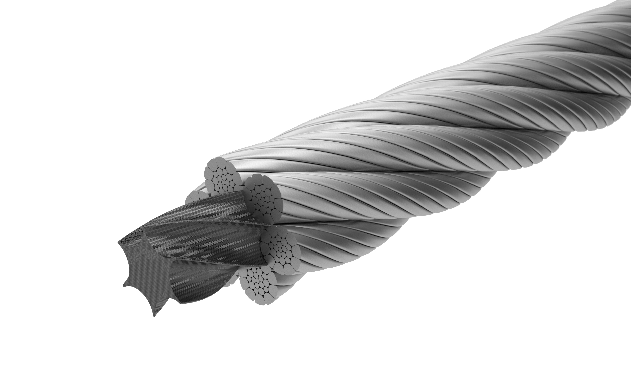

In sostanza devo realizzare un particolare come quello che posto in allegato.

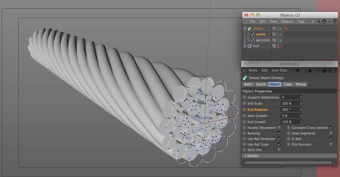

Ciao, secondo me fai prima usando una sweepNurbs.. ti fai una spline unica di tutta la sezione del cavo e poi usi un'altra spline (dritta o come vuoi) come percorso. Nei parametri della sweep puoi impostare un valore per la rotazione ed avvolgere il cavo.

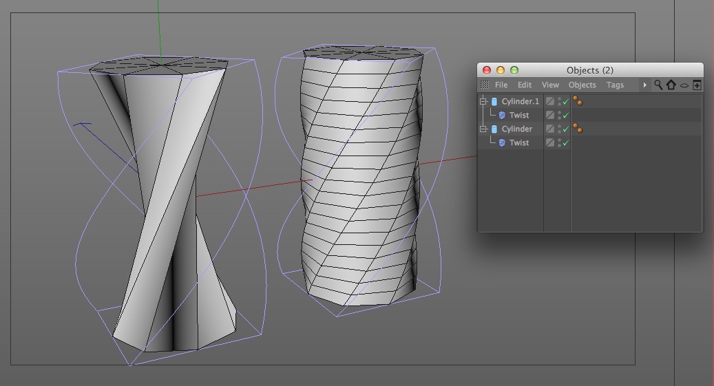

Ad ogni modo tieni presente che sia con la sweep che con il deformatore, la lunghezza dell'oggetto deve avere abbastanza suddivisioni da permettere la deformazione.
