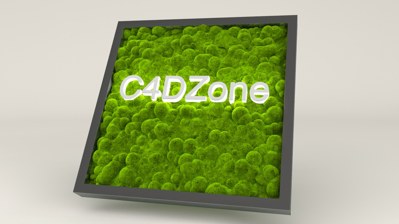

Allora vi riporto un piccolo test dopo varie prove che sono riuscito a tirar fuori e l'immagine che stò cercando di ricreare..
Per il test fatto ho usato la funzione metaball su clonatore di sfere e come superficie di base un piano con applicato un sposta deformatore con variazione bassa. Per il materiale ho usato un verde vivo nella diffusione con l'aggiunta di freshnel+disturbo ed una piccola mappa di disturbo nel bump.
Cosa posso cambiare/migliorare per avvicinarmi ancora di più a quell'immagine o consigli se cambiare strada ecc..?
Che ne pensate?
test prova
test prova
