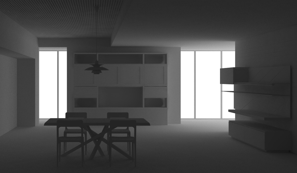

stewee wrote:..mmmm..a naso penso ci sia qualche problemino. Ho fatto un rander tempo fà con finestre molto più piccole delle tue utilizzando solo un file HDR e non ho mai ottenuto una luce così strana. Anzi, molto diffusa e gradevole. :o
Il file che utilizzi di che dimensioni è?
Ovviamente incide sull'illuminazione anche la qualità del file.
Le impostazioni sono nel file da scaricare li vedi tutto.Osserva la scena cosi com'è compreso il muro di retro camera che chiude lo stand.ora come mai le area illuminano senza bruciare e l'hdr no.Se osservi i parametri d'uscita vedrai che credo possano bastare dimmi tu dove sbaglio

Ok, come sospettavo, il file HDR è di bassissima qualità e questo incide sull'illuminazione. Il file pesa appena 5 Mb. Tieni presente che quelli che utilizzo di solito si aggirano intorno ai 40-50 Mb e quindi sono più precisi e forniscono un dettaglio della luce molto maggiore. Poi, appena finisco un lavoretto provo a dare un'occhiata alla cucina. :)

stewee wrote:Ok, come sospettavo, il file HDR è di bassissima qualità e questo incide sull'illuminazione. Il file pesa appena 5 Mb. Tieni presente che quelli che utilizzo di solito si aggirano intorno ai 40-50 Mb e quindi sono più precisi e forniscono un dettaglio della luce molto maggiore. Poi, appena finisco un lavoretto provo a dare un'occhiata alla cucina. :)
sono hdri del cd comprato della dosch quello caricato nel forum è abbassato se no non lo caricava.quello del mio rendering è 6000 pixel,80 mega di file.

Post by stewee »
Ho dato un occhio al file, e fatto due prove veloci e molto semplici. La luce proviene, sia per quanto riguarda le area, sia per quanto riguarda il file HDR, solo ed esclusivamente dalle finestre e ho cercato di mantenere lo stesso tipo di intensità luminosa!!! I valori della camera sono assolutamente gli stessi!
Infatti ho notato che le finestre sono solo frontali e dalla parte opposta vi è una parete completamente chiusa. Ora, immagino che per una foto da catologo o comunque con la necessità di creare una luce diffusa nell'ambiente dove essa stessa proviene solo da un punto, qualsiasi fotografo nella realtà metterebbe delle luci di rinforzo da dietro per equilibrare lo scompenso di luce che entra frontalmente dalle finestre. Quindi trovo assolutamente normale equilibrare la luce di una stanza se si presentano delle zone buie. L'HDR non fa altro che far entrare luce delle aperture presenti come accade in effetti nelle realtà e come accade posizionando le luci area. Sono semplicemente modi differenti per dare luce al modello. ;)
