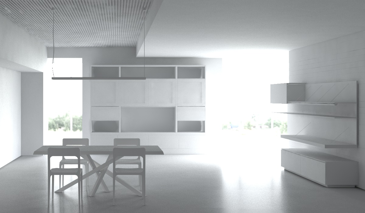

Comunque visto che mi hai provocato ecco un paio di prove: :?:
Vray 1.2.6
Camera ISO=400 - FStop=3.6 - Shutter=1/125
Area Dome con HDRI alla quale ho pompato l'esposizione fino a 12
Prima prova CM Exponential DM=1.3 - BM=0.9 - LWF=ON
Seconda prova (quella migliore secondo me) CM Reinhard Multipler=2 - Burn=0.05 (ho copiato Fofo) - LWF=ON
I parametri della GI sono da alzare ma non l'ho fatto altrimenti il mio potentissimo Dualcore ci metteva troppo poco e non c'era sfizio!!
:x
Prima CM Exponential
Seconda CM Reainhard

Cesgimani detto fatto, aumentato l'intensità, ma il problema rimane con qualsiasi tipo di illuminazione e mi sembra che la cosa sia comune a tutti gli altri che hanno provato. E' necessaria la luce di riempimento sia che si usino le AREA, sia che si usi il file HDR! ;)
Tra l'altro tu stesso hai detto che hai usato una luce debole di riempimento (e si nota in effetti guardando il tuo render), ma che secondo te influisce poco, ma a quanto pare invece, influisce molto, oltre al fatto che hai acceso pure un nenon e pure una luce per illuminare i listelli di legno! Stiamo parlando già di 3 fonti di luce in più rispetto alle sole finestre. A voia che l'ambiente diventa più luminoso.. :lol:

stewee wrote:Cesgimani detto fatto, aumentato l'intensità, ma il problema rimane con qualsiasi tipo di illuminazione e mi sembra che la cosa sia comune a tutti gli altri che hanno provato. E' necessaria la luce di riempimento sia che si usino le AREA, sia che si usi il file HDR! ;)
se ti dico che non influisce,non influisce non sono qui a prendere in giro le persone e domani te lo dimostro.quella luce che vedi laterale è un omni in solo specchiata senza diffuse,una luce qualsiasi senza diffuse non illumina ti faro vedere anche accesa la sola area a 10 quanto illumina.le area che ha messo sono sbagliate non per l'area ma come le hai messe.Perchè a me non brucia cosi ed ho luce. domani ti spengo il neon e l'area a soffitto e vedrai quanto cambia la luce.La mia scena viene illuminata lo stesso anche senza quelle luci che sono prive di diffuse,poi per il neon ti farò vedere quanto illumina.Pensa bene e ragiona a come hai messo le area frontali? :lol: :lol:E poi guarda quanti dettagli ti sei perso nell'immagine dell'hdr un casino l'immagine è piatta.
