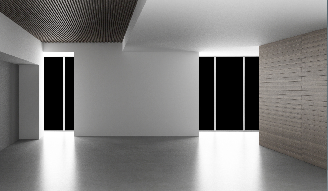

Ecco tolto tutto solo 2 area alle finestre frontali tolto l'area a 10 dietro camera,riguardo a quello scuro che si vedeva sul soffitto era sicuramente l'ombra data dalla luce di rimbalzo che andava sul tavolo.A si sono aggiunte 2 cose le tavole laterali dx sul muro,e il muro nicchia a sx diventato grigio scuro.è una preview a video e vedo che ci sono sbavature che poi in rendering spariranno,come quella che si vede in alto dove c'e il soffitto in legno
