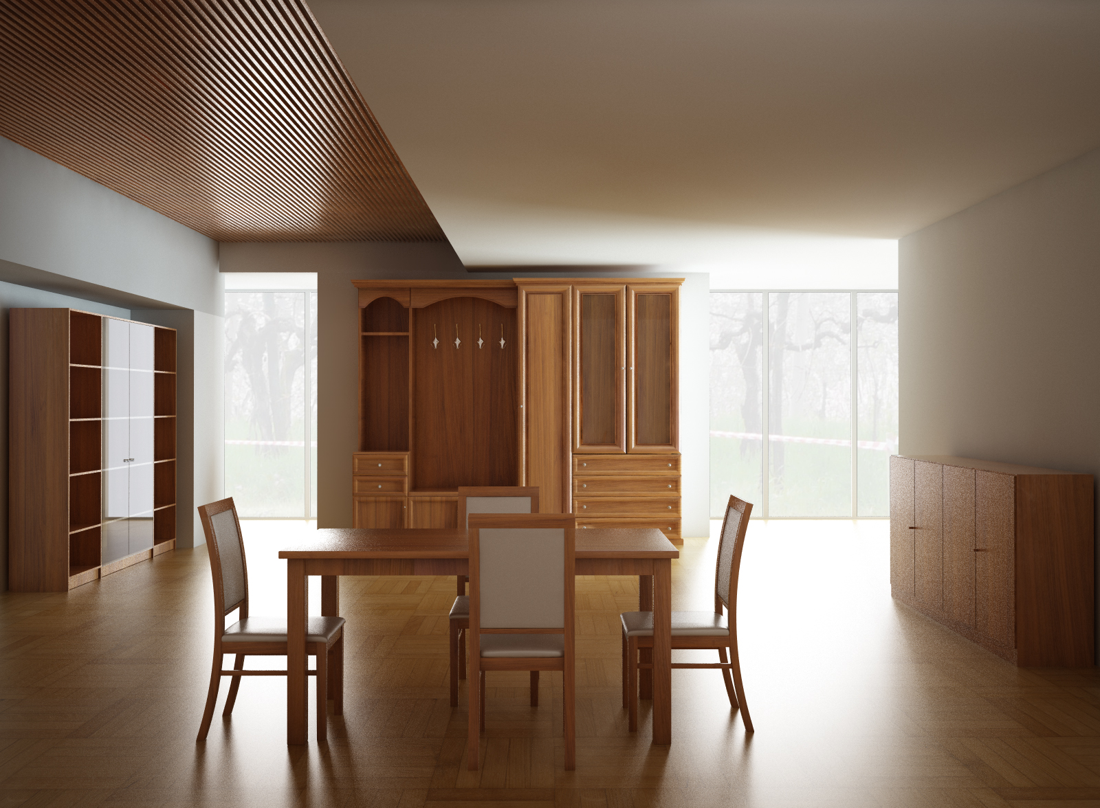

Stessi parametri ma con un piano bianco per accorciare un po' la stanza...
Mi sembra che un po' rifletta la luce contro il tavolo e non è proprio malvagia il tipo di illuminazione secondo me..
Ovviamente è una prova quindi i materiali non sono curatissimi..
Illuminazione solo con hdr.

ocman wrote:Stessi parametri ma con un piano bianco per accorciare un po' la stanza...
Mi piace dai dopo prove si inizia a centrare l'obbiettivo.Infatti avevo spostato il muro di retro per avere una maggior schiarita senza usare una luce di rinforzo,che poi serva per tirare fuori il meglio dall'immagine ci stà.non importa per i materiali è per mè solo un discorso d'illuminazione.Grazie

ocman ma tu che ColorMapping hai usato?
Se usi il Reinhard come descritto nelle pagine precedenti, secondo me ti viene ancora meglio, con meno color bleed e senza quelle bruciature!

13 metri???..cavoli, non ci avevo nemmeno fatto caso. ;)
In effetti le luci area sono sempre dei pannelli molto, ma molto più piccoli della sfera celeste e quindi, con le tecniche opportune, tipo con il directional o orientandole come ha fatto Cesgimani, si riesce a sfruttare una parete che sta a quella distanza perchè comunque hanno un fascio più concentrato.
L'idea di Ocman di usare un piano per accorciare la stanza è proprio ottima. Bravo, hai vinto. :lol:
La luce che entra dalla finestra di destra tra l'altro mi fà impazzire. Dà un tocco molto bello al mobile frontale. :)
