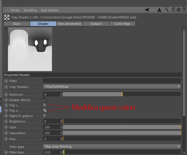

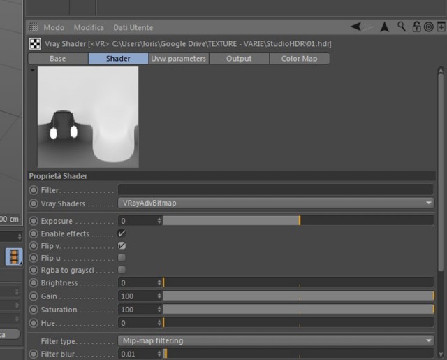

Decisamente è rovescia.
Se applichi la HDR nella dome ma usando il vray shader puoi riflettere in modo orizzontale e verticale a tuo piacimento.
Ti allego le immagini così vedi i parametri.

ma la differenza tra il vray shader e metterla senza cosa cambia a parte l'opzione del flip che già conoscevo qual'è.vray non converte in automatico le immagini naturalmente se spuntato.Hai notato una qualità diversa?

Ci sono molti più valori da modificare usando lo shader ma a livello qualitativo non ho notato una gran differenza...
