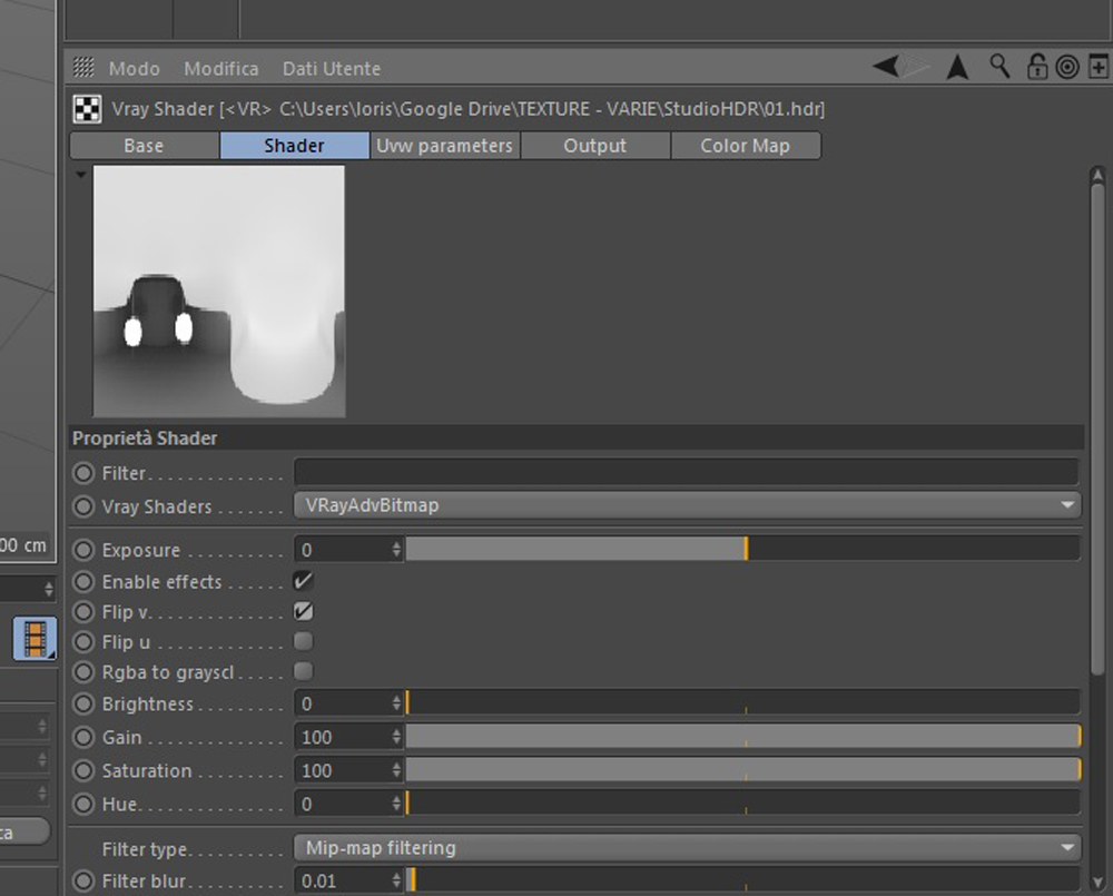

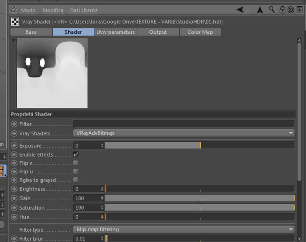

Se applichi la HDR nella dome ma usando il vray shader puoi riflettere in modo orizzontale e verticale a tuo piacimento.
Ti allego le immagini così vedi i parametri.

ok ma comunque in ogni caso l'hdr va ribaltato in ogni modo a prescindere quale hdr usi? esattoocman wrote:Ci sono molti più valori da modificare usando lo shader ma a livello qualitativo non ho notato una gran differenza...

cesgimami wrote:ok ma comunque in ogni caso l'hdr va ribaltato in ogni modo a prescindere quale hdr usi? esattoocman wrote:Ci sono molti più valori da modificare usando lo shader ma a livello qualitativo non ho notato una gran differenza...
Guarda io non ha mai avuto bisogno di ribaltare l'HDR... Come la carico resta e la vedo come sfondo in modo corretto senza bisogno di rispecchiarla.
Re: Illuminazione con area o hdr
Non capisco perchè a me non succede uso vray 1.9 b neanche a me è mai successo,ma come vedi nell'immagine di background si vede al contrario,presumo che si comporti così anche nella gi.mi fa stranoocman wrote:cesgimami wrote:ok ma comunque in ogni caso l'hdr va ribaltato in ogni modo a prescindere quale hdr usi? esattoocman wrote:Ci sono molti più valori da modificare usando lo shader ma a livello qualitativo non ho notato una gran differenza...
