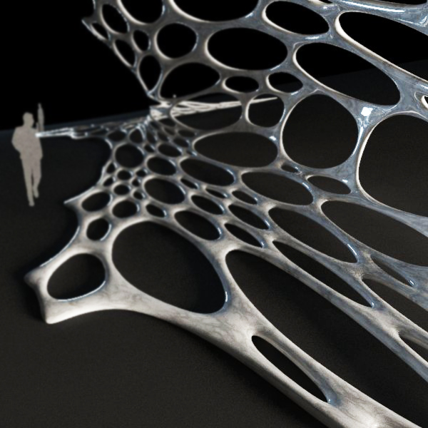

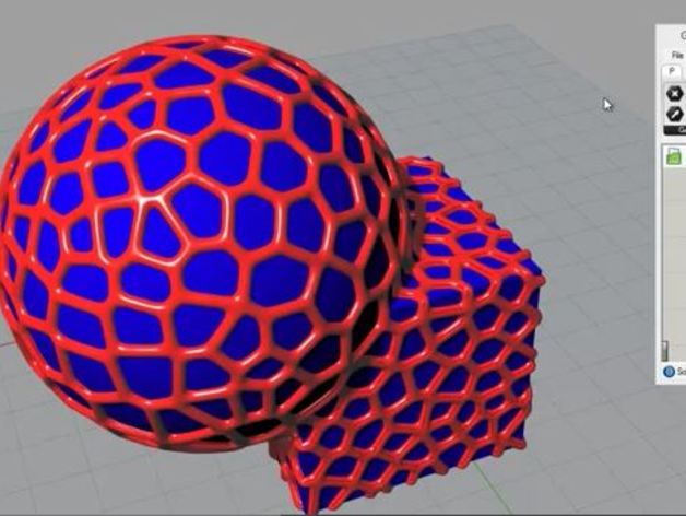

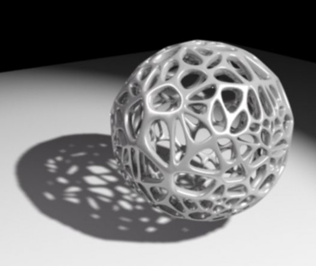

chiedo agli esperti e non un suggerimento per modellare su una superficie sferica una sorta di rete esoscheletro 3d simile alle foto con effetto di casualita... allego delle immagini dal web per farmi capire. l'oggetto è creare una sorta di esoscheletro che riveste una sfera. possibilmente senza forme poligonali nette ma ammorbidite come negli esempi.

La 1a immagine sono dei cerchi regolari stirati.
La 2a immagine è un diagramma di Voronoi.
La 3a immagine un Voronoi arrotondato.

Vorrei realizzare con la modellazione la terza immagine, preferibilmente con gli strumenti di cinema. Ho anche rhinoceros con plugin voronoi ma ho poco tempo per imparare a utilizzare tale plugin.

Una cosa simile a questa
