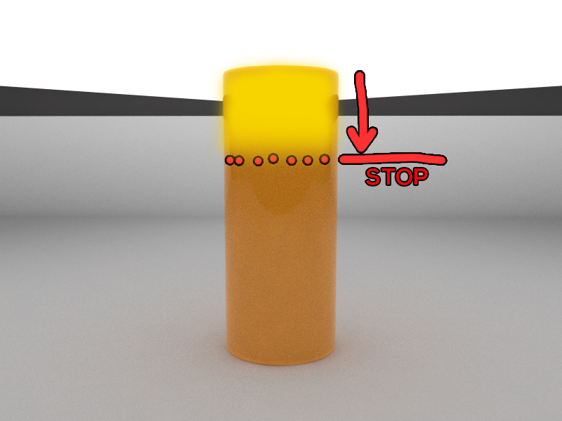

ho fatto parecchi test ma non riesco cacchio -.-"
non capisco come gestire la quantità di luce che penetra nel corpo, io vorrei che la luce penetrasse fino ad un certo punto poi stop :D
vorrei una cosa come nella seguente immagine

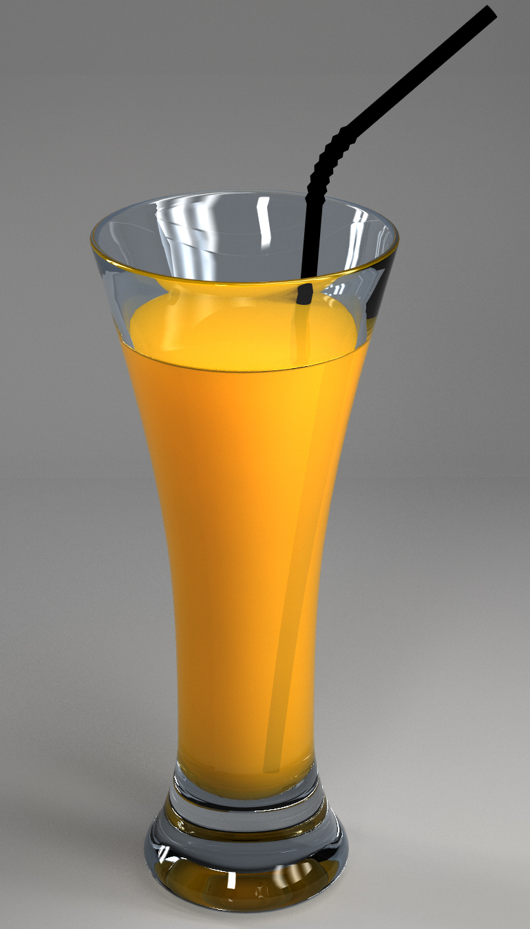

Ho provato anch'io e mi è uscita una cosa del genere... tutto sommato non mi dispiace... che fatica però... pfiu

Allego altra immagine usando exponential e non più reinhard..
Secondo me è migliorata ma ho modificato un pò di valori sss anche.

sto seguendo con goduria il post perche' e' una cosa che interessa in generale anche a me, pensavo ci fosse un metodo diretto per fare un succo che e' mezzo opaco, trasparente, ss, e topo gigio pfiu
L'unica cosa che manca e' l'effetto nebbia interno, cioe' la cannuccia si dovrebbe vedere sfocata non netta, secondo me il risultato ora e' eccellente, non voglio sapere come l'hai fatto, muoio ignorante, ma forse se sei in modalita' vetro nei layer, usa anche il glossiness se hai il layer attivo...il refraction...
ciao!!!

con il color mapping in reinhard la resa è gradevole.
come dice master il problema sta nella torbidità del succo che è assente in pratica, prova a mettere un 0.9 glossiness nel refraction.
il materiale potresti/vorresti postarlo ? :!:
