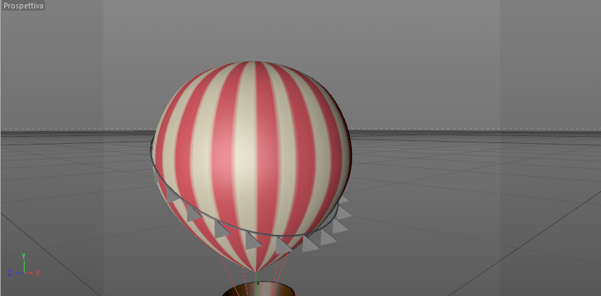

Ciao a tutti,
oggi mi è venuta voglia di creare dei festoni decorativi attorno ad una mongolfiera, per esser chiaro tipo questi
IMMAGINE RIMOSSA, USARE IL SISTEMA DI ALLEGATI DEL FORUM
solo che non sono riuscito a farne nemmeno uno. Non so nemmeno da dove posso iniziare e per questo chiedo a voi, come posso creare questa corda attorno alla mongolfiera e aggiungerci delle bandierine? come faccio a creare una successione di bandierine che in automatico si aggiungono alla corda?
non sò se mi sono spiegato bene in ogni caso provo a spiegarlo in un'altro modo :)

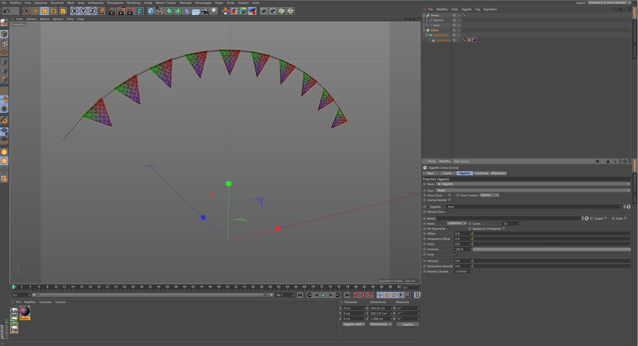

-- grazie mille per la risposta! :)
Sono riuscito a fare questo (l'allegato sotto). Ora come faccio a ruotare tutte le bandierine e allinearle al cerchio?

karlac wrote:-- grazie mille per la risposta! :)
perfetto!
nel pannello Trasforma di mograph puoi modificare la rotazione degli oggetti clonati ;)

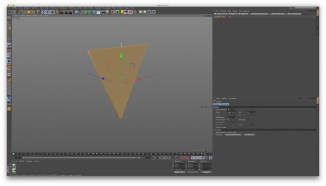

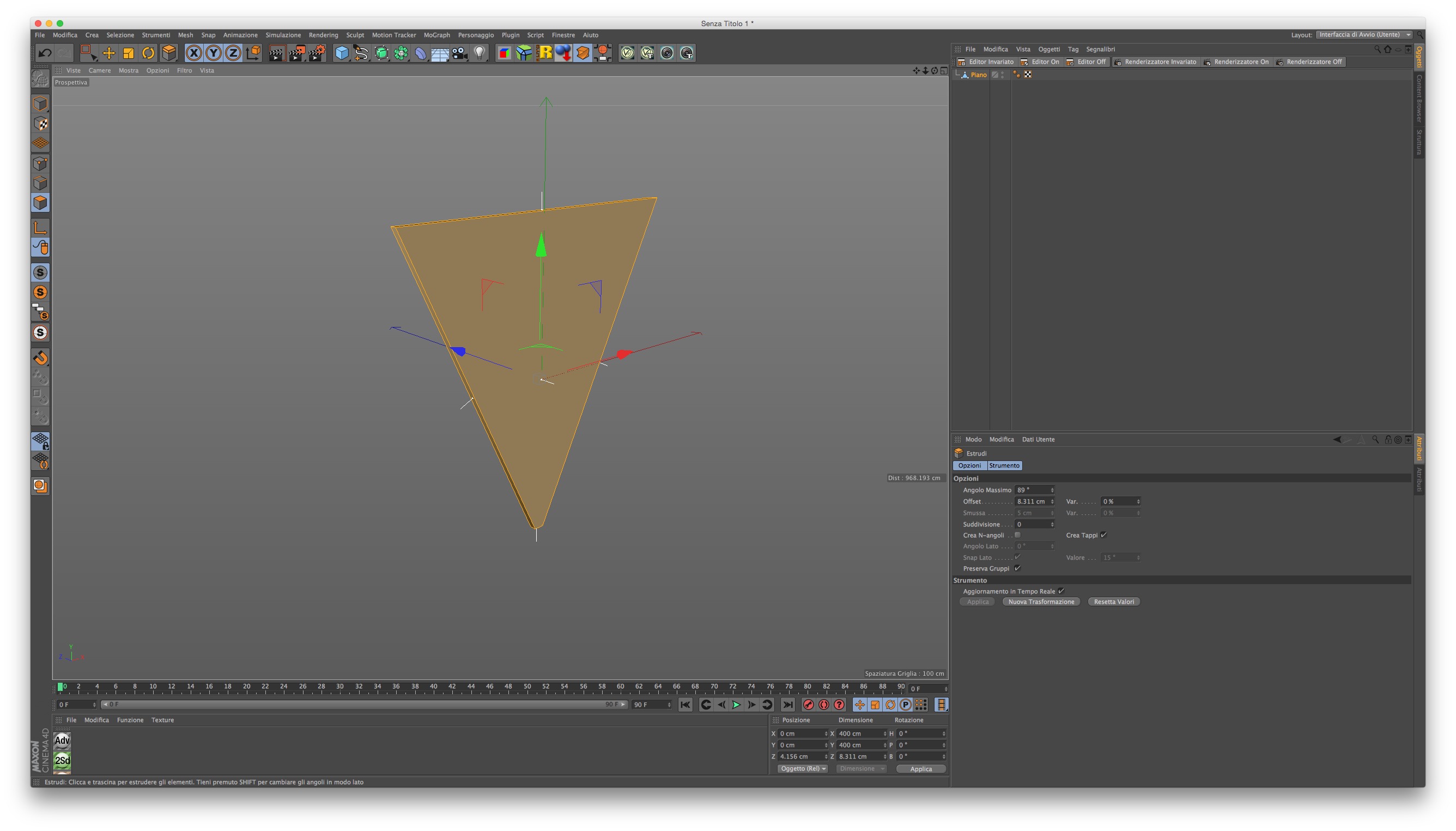

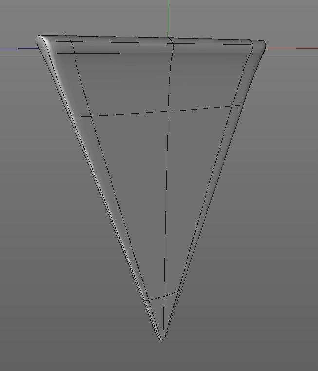

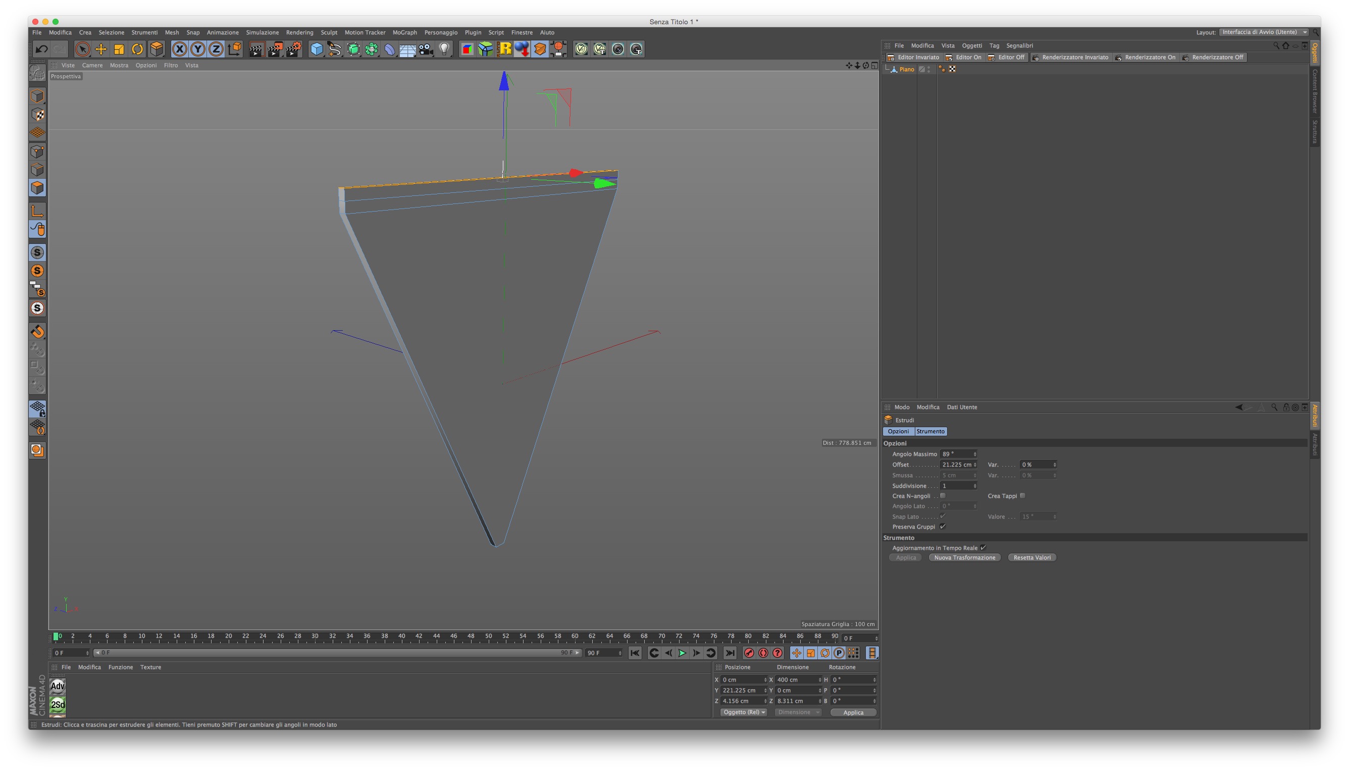

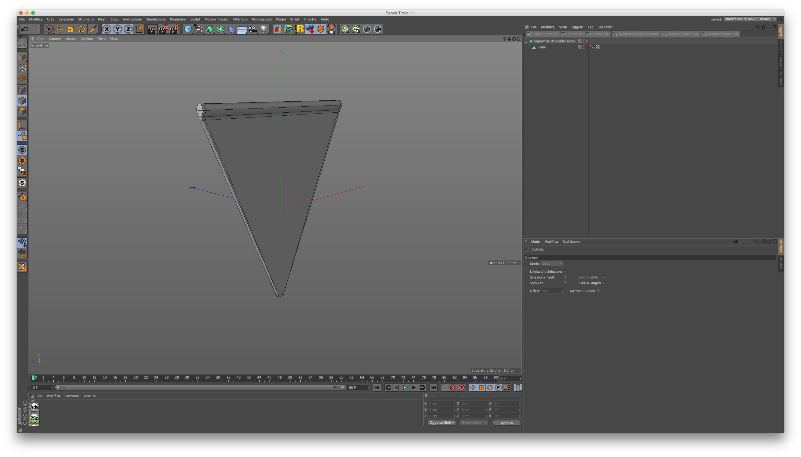

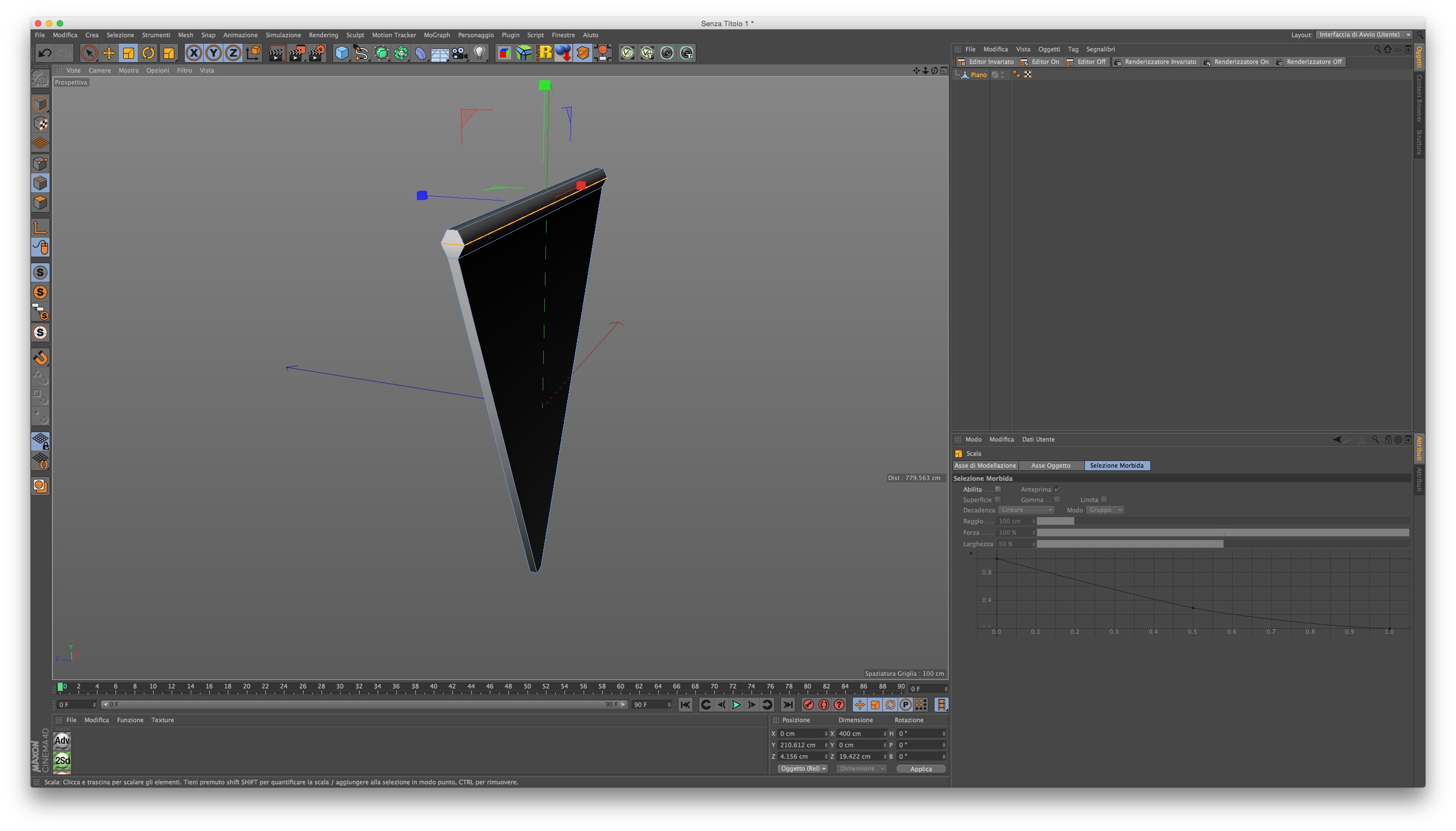

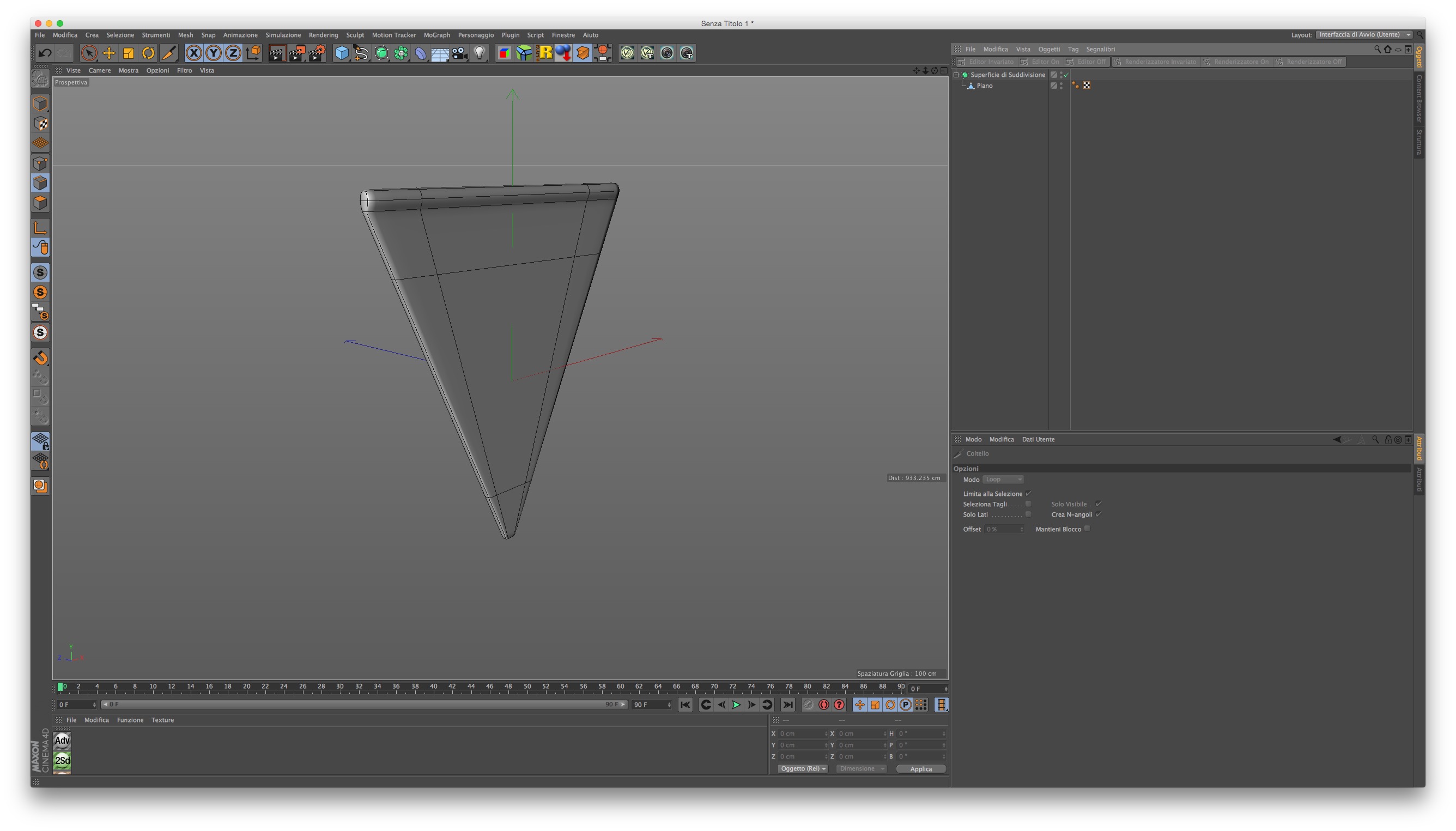

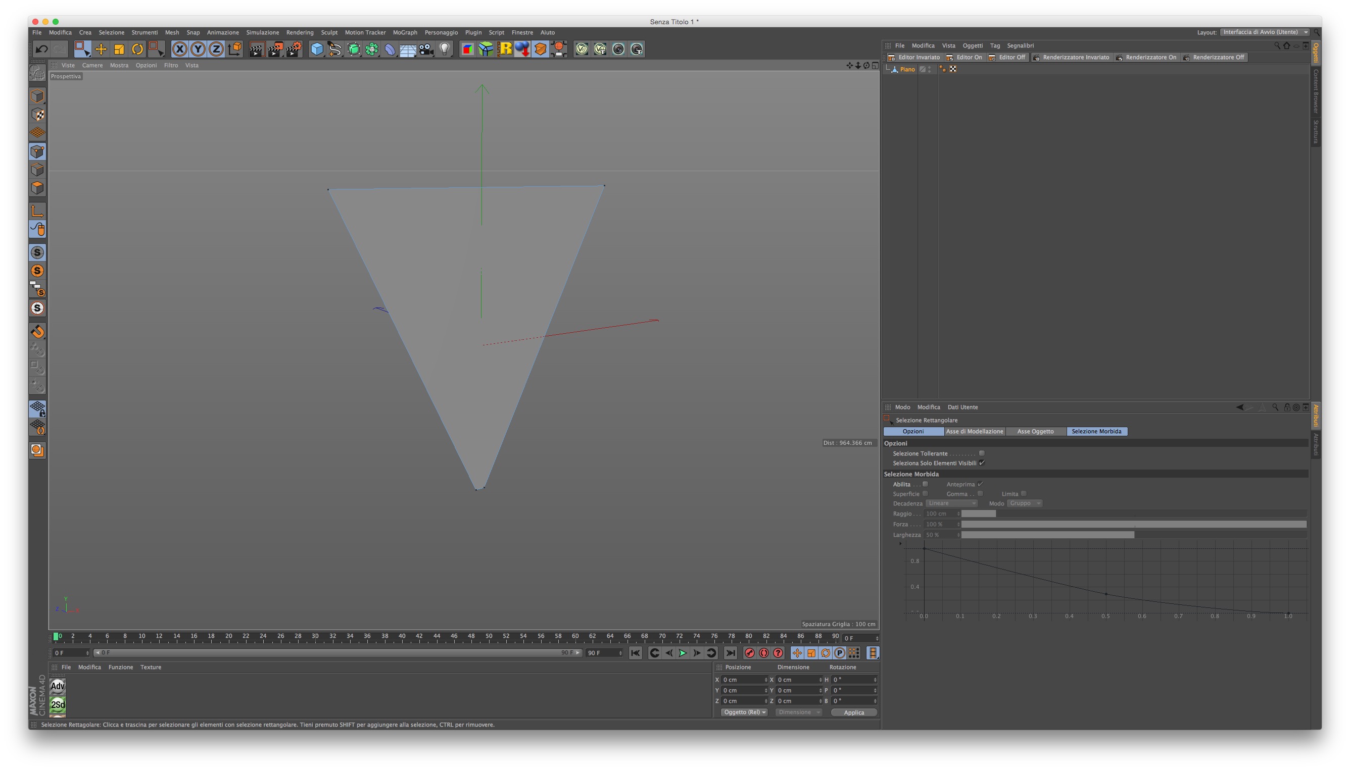

mah..puoi usare il metodo che vuoi in realtà, io ho preferito il box modelling, ne ho rifatta un altra e ti allego qualche screenshot.
Sono partito da un piano, scalando i punti in fondo, ho selezionato la faccia, l'ho estrusa per dare spessore, ho estruso la faccia superiore per creare "l'asola" dove passa il filo, estrudendo con una suddivisione in modo che si creasse un taglio nel mezzo dell'estrusione, ho selezionato questo taglio e l'ho scalato per "incicciottire" la parte dove dovrebbe passare il filo.
ho aggiunto un hyper e ho aggiunto i tagli con il coltello loop per definire la forma.
ti metto gli screenshot
Piano senza suddivisioni
Ho estruso la faccia del piano
estrusione per asola
scalato il bordo
scalato il bordo
hyper e tagli
hyper e tagli
hyper
hyper
