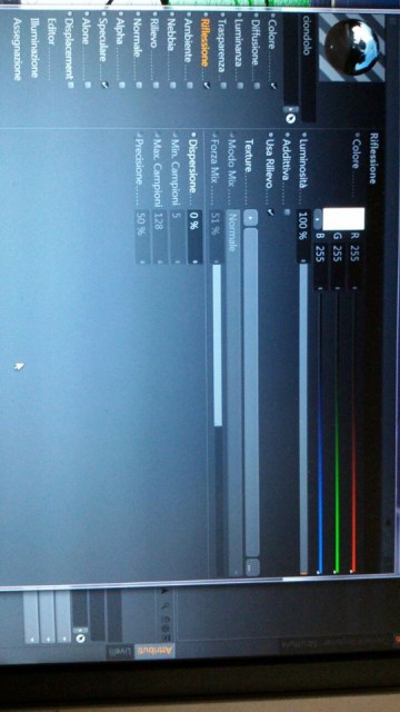

Versione di Cinema e posta una immagine dei settaggi del metallo

Ho la versione 15 (non posso quindi aggiungere un beckman o altro) ed ecco la foto del setaggio,

Scusami se ti rispondo solo ora ma ieri sera mi sei sparita e questa mattina non potevo riprendere la discussione.
Allora io farei così:
Mi é parso di capire che il modello a cui devi applicare il materiale è di tipo complesso, per cui:
Canale colore: lascia il colore di default ma porta la luminosità a un 10-15%
Riflessione: va bene anche 100% luminositá ma inserisci nella voce texture un Fresnel di tipo fisico, valore 1.4 e flagga Inverso
Dovresti ottenere un buon metallo lucido che con il Fresnel invertito dovrebbe evitare il tuo problema.
Spero di esserti ancora di aiuto

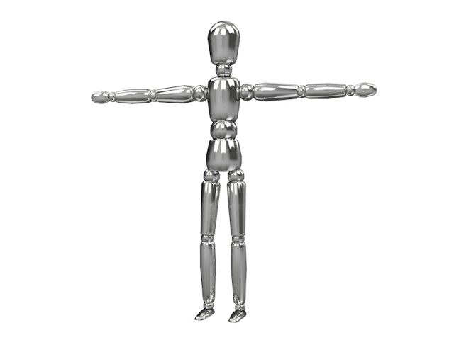

Se l'oggetto ti interessa su sfondo completamente bianco, e per completamente bianco intendo senza neanche le ombre da contatto con un'eventuale superficie d'appoggio, puoi mettere un Oggetto Sfondo ed assegnargli un materiale con il solo Canale colore bianco; poi metti un oggetto Cielo semplice, NON il fisico, al quale assegnerai un materiale con una HDRI, e gli darai un TAG Compositing nel quale avrai tolto la spunta da Visibile dalla camera, in questo modo l'HDRI si rifletterà solo sul tuo oggetto senza essere visibile alla camera!
Dovresti ottenere qualcosa del genere!
Come materiale ho usato il solo canale Riflessione al 100% con il Fresnel invertito come texture.
E ricorda che le riflessioni dipendono dalla HDRI usata quindi scegli quella che pensi faccia di più al tuo caso, nel senso: se ti servono delle riflessioni da Studio Fotografico (come nella mia prova) devi scegliere una di queste --> http://www.mrbluesummers.com/category/downloads <---
se vuoi che le riflessioni invece siano di un ambiente reale allora va bene una di queste --> http://www.hdri-hub.com/hdrishop/freesamples/freehdri <-- esterna, ma anche interna!
Nel tuo caso (visto la richiesta di sfondo bianco) immagino vadano meglio le prime!
Posts: 3054
Location: Sessa Aurunca
Re: Sfondo bianco a rendering
Post by hurricane »
Ah, dimenticavo, se il problema non sono le riflessioni brutte, ma ottenere un oggetto scontornato da lavorare in Photoshop puoi tranquillamente abilitare il canale Alpha nei settaggi di rendering e salvare in formato PSD, dopodiché in PS vai nei canali e troverai, oltre ai soliti RGB Red Green etc., anche ALPHA cliccaci tenendo premuto CTRL e otterrai la selezione automatica e precisa del tuo oggetto!
