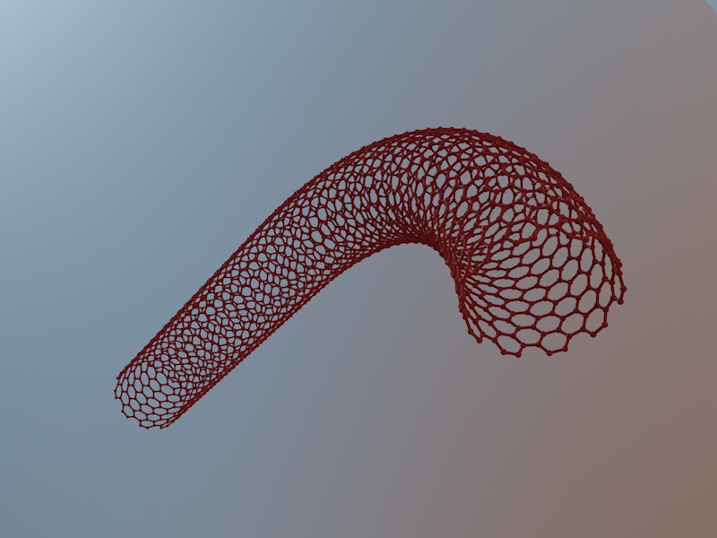

Buonasera a tutti, come al solito comincio con un'idea e finisco a realizzare tutt'altro:
Di seguito un esempio di come ottenere una struttura di carbonio in forma di nanotubi partendo da una spline N-Side ( quindi senza l'utilizzo di plugin)... Niente di che, solo a titolo di curiosità...
Il file allegato è diviso nei tre step necessari ad arrivare al risultato dell'immagine...
Nanotubi da N-side.rar
(114.68 KiB) Downloaded 112 times

Yum, molto carino! Mi verrebbe subito di buttarci un po' di xpresso :)

quoto visual!
gran bella pensata! :)
bravo abe

:idea: Non lo dite a me... Avevo pensato di utilizzare TP per posizionare le intersezioni e rendere il tutto dinamico... per adesso non ho la possibilità, magari se ci mettiamo, ne tiriamo fuori qualcosa di utile ;) ;)

Più che altro andrebbe studiato un modo per ricreare la forma esagonale senza usare un nside, perchè con l'nside ci sono sempre dei lati sovrapposti che alla fine portano solo geometria inutile...ma c'è troppa matematica per me :)
ieri sera ho buttato giù questo, ma è fatto un po' a naso e ha diversi problemi:

OK, dovrei averlo corretto... rimane cmq un oggetto abbastanza pesante da gestire quando si sale con il numero di celle.
alveare_python.c4d.zip
(62.1 KiB) Downloaded 91 times
Ps. Abe non vorrei usurparti il post, spero non ti scocci...ma mi ci sono un po' intrippato! :)

Grandioso!! .. in questo modo, basta rendere modificabile l'oggetto Python e si ottengono solo sezioni di spline...
In effetti avevo pensato a TP proprio per evitare il problema della sovrapposizione dei lati, ma vedo che hai risolto alla grande, e poi non è più pesante della mia soluzione, quindi...!!
;) ... è sempre un piacere scambiare idee e soluzioni !!!

Eh no internamente usa ancora nside, se rendi modificabile ottieni tutta la gerarchia interna. La cosa migliore in effetti sarebbe 'clonare' una terna di lati messi a stella, così non ci sarebbero lati sovrapposti.

e si... :? ... mi sono accorto adesso!! in effetti il listato è abbastanza chiaro ( abbastanza per me) !!
Si ottengono sempre e comunque esagoni completi...
mmmhhhhh! credevamo fosse semplice?? hahahahahahah!!!
Edit: In effetti una struttura del genere, ridurrebbe drasticamente il numero di lati sovrapposti, ma non risolverebbe comunque il problema...

E se si parte dal punto?
Punto
Punti lungo X
Punti lungo Y
Geometria costruita su quei punti (se esiste qualcosa di simile in c4d)
Insomma, la logica delle geometrie generate per nuvole di punti
