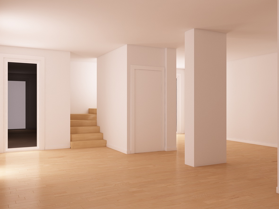

interno con problema puntini

"Noise threshold" a 0,005.

ocman wrote:I valori sono già belli alti vedo... pfiu
Prova a mettere nell' AA il max subdivision a 4 , le luci a 32 suddivisioni e i materiali a 48 e riprova.
AA _ max subdivision a 4, mi sembra che non cambi nulla...

FofoC4D wrote:"Noise threshold" a 0,005.
prova fatta...non mi sembra cambi molto

Quoto Fofo! abbassa la soglia del noise e probabilmente migliora.
Anche se..
gli step che farei sarebbero:
- aggiornare a vray 1.9 (assolutamente)
- no materiali, impostazioni AA default, render con luci suddivisoni 128
- materiali suddivisioni 8 (impostazioni AA default, render luci suddivisoni 128)
- materiali suddivisioni 128 (impostazioni AA default, render luci suddivisoni 128)
- abbassare noise treshold per pulire (se serve)
ho visto che usi l'AO.. considera che deve essere ripulita anche quella. provala con 8 o 128 suddivisioni (passaggio che metterei tra la prova senza e con i materiali)

nexzac wrote:Quoto Fofo! abbassa la soglia del noise e probabilmente migliora.
Anche se..
Non volevo entrare nella discussione perche' sono stato "cazziato" tempo fa sull'inutilita' di mettere le suddivisioni alle ombre area a 128 e anche i materiali con il glossiness a 128, e in alcuni casi, sulle luci anche 256...
Quoto totalmente NEX

La penso come Ocman, un po di rumore non mi dispiace.
A 128 non è troppo perfetto?

primo test eseguito...niente materiali e luci subdivision a 128.
Sicuramente la luce è meno sgranata ma a quanto pare l'effetto puntinato rimane. Da questo deduco che non sia un problema di materiali o sbaglio?
