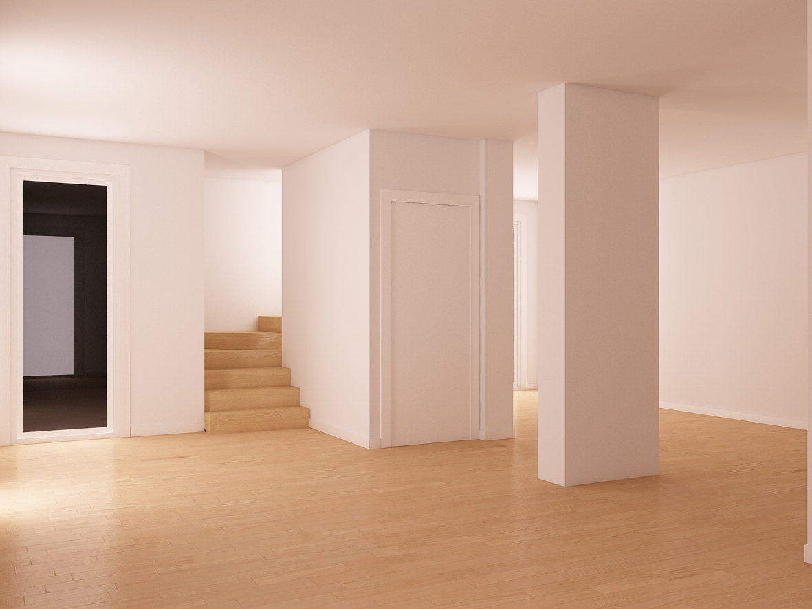

interno con problema puntini
Re: interno con problema puntini
johngorgi85
- Posts: 113
- Joined: Mon Nov 09, 2009 1:33 pm
AA _ max subdivision a 4, mi sembra che non cambi nulla...ocman wrote:I valori sono già belli alti vedo...![]()
Prova a mettere nell' AA il max subdivision a 4 , le luci a 32 suddivisioni e i materiali a 48 e riprova.
johngorgi85
- Posts: 113
prova fatta...non mi sembra cambi moltoFofoC4D wrote:"Noise threshold" a 0,005.
johngorgi85
- Posts: 113
Anche se..
gli step che farei sarebbero:
- aggiornare a vray 1.9 (assolutamente)
- no materiali, impostazioni AA default, render con luci suddivisoni 128
- materiali suddivisioni 8 (impostazioni AA default, render luci suddivisoni 128)
- materiali suddivisioni 128 (impostazioni AA default, render luci suddivisoni 128)
- abbassare noise treshold per pulire (se serve)
ho visto che usi l'AO.. considera che deve essere ripulita anche quella. provala con 8 o 128 suddivisioni (passaggio che metterei tra la prova senza e con i materiali)
Prova a postare il file se hai modo e vediamo di provare anche noi...johngorgi85 wrote:posto il file...se qualcuno riesce, a tempo perso, a darci un'occhiata perchè non so proprio più dove sbattere la testa
Comunque come ti avevo già detto trovo la tua immagine molto bella e quell'effetto puntinato come dici tu a me non dispiace...
Però se non lo vuoi proprio vedere bisogna far delle prove per cercar di toglierlo...
Immagino che tu non abbia mai usato Maxwell Render...
A niente commenti sulla mia ultima frase...vi prego...era una semplice battuta...
nexzac wrote:Quoto Fofo! abbassa la soglia del noise e probabilmente migliora.
Anche se..
Non volevo entrare nella discussione perche' sono stato "cazziato" tempo fa sull'inutilita' di mettere le suddivisioni alle ombre area a 128 e anche i materiali con il glossiness a 128, e in alcuni casi, sulle luci anche 256...
Quoto totalmente NEX
...ecco il fileocman wrote:Prova a postare il file se hai modo e vediamo di provare anche noi...johngorgi85 wrote:posto il file...se qualcuno riesce, a tempo perso, a darci un'occhiata perchè non so proprio più dove sbattere la testa
Immagino che tu non abbia mai usato Maxwell Render...![]()

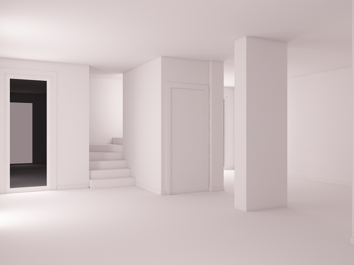

Sicuramente la luce è meno sgranata ma a quanto pare l'effetto puntinato rimane. Da questo deduco che non sia un problema di materiali o sbaglio?
