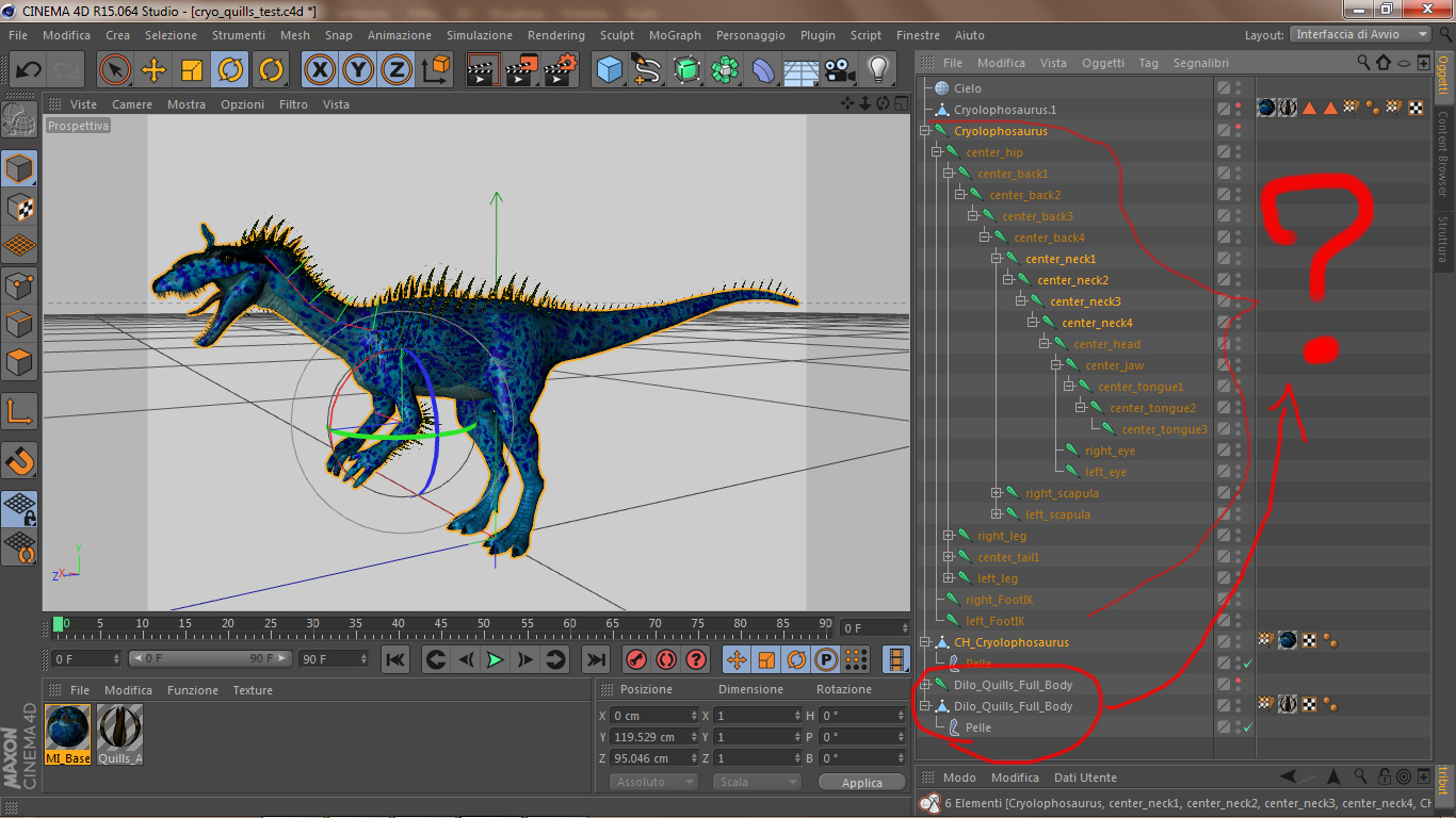

salve a tutti, innanzitutto vorrei presentarmi a tutti quanti essendo nuovo del forum, secondo sto cercando di fare una cosa ma sto impazzendo per farlo in quanto principiante del programma cinema 4D....
qualcuno ha idea di come poter fare?

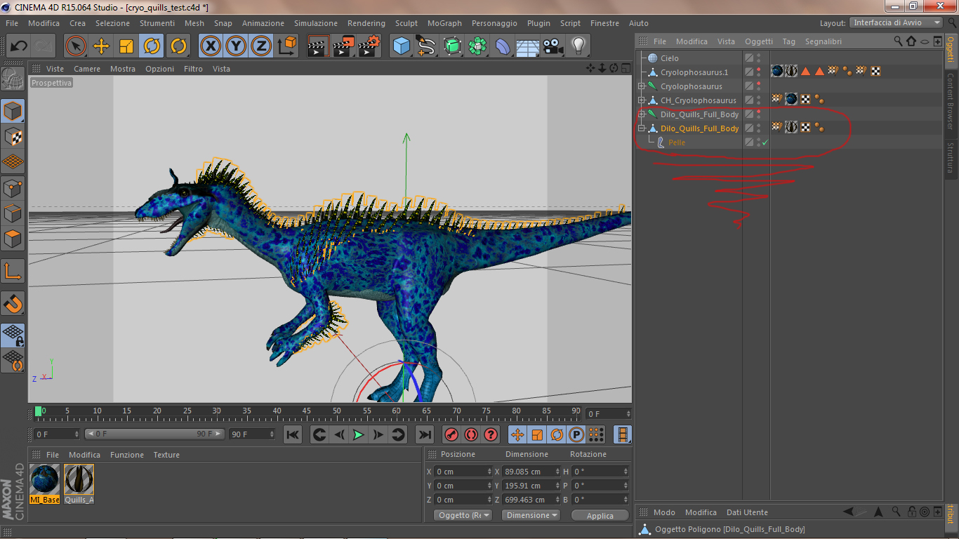

questo è cio che mi accade ora :(((

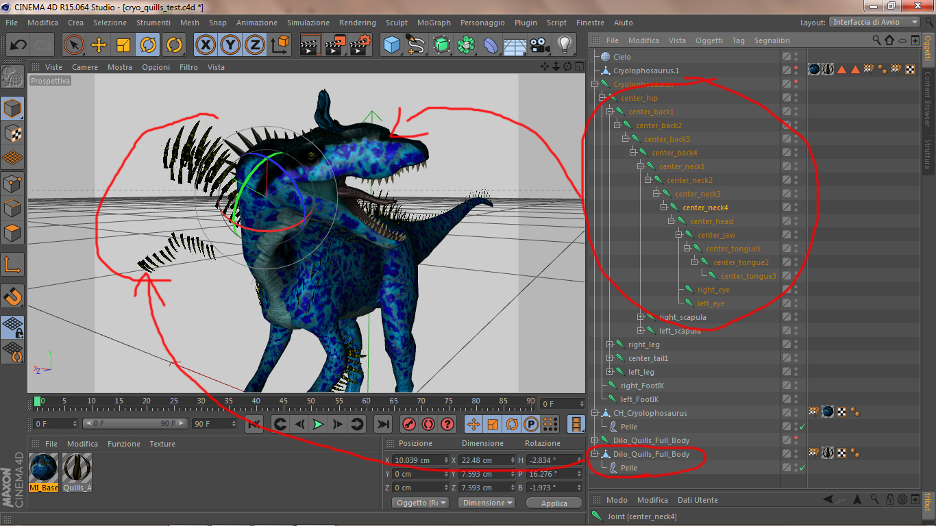

a questo modello selezionato in modo tale da poter muovere indipendentemente le parti del corpo di questo modello INSIEME alle spine che però fanno parte del modello nella foto sopraindicata,
allora, vorrei sapere come poter unire le spine di questo cerchiato in rosso e selezionato:<br />vorrei premettere che l'oggetto selezionato è collegato a quello subito sopra (il primo dentro il cerchio rosso) che è di un'altro modello differente da questo

ciao! allora, in pratica vorresti fare in modo che le squame del dinosauro, o quello che sono, rimangano attaccate alla sua pelle giusto?
In pratica era meglio se le fondevi con la mesh che hai riggato e pesato, cosi' ogni squama rimaneva attaccata alla skin che hai fatto, cioe' alla sua pelle originale.
Ora sinceramente, sono un po un cane su queste cose, devi attribuire le joints che passano lungo la spina dorsale, a quelle parti delle squame che ci sono sulla schiena e sulle altre parti...
Aspettiamo le risposte dei piu esperti perche' nonostante sappia come fare il rigging, a meta' lavoro far si che si colleghino e si pesino (non bene forse) con la forza corretta, forse c'e' da fare qualche giro...

Confermo quanto detto da alex, se avessi modellato le scaglie insieme alla mesh del dinosauro avresti avuto decisamente meno problemi, le scaglie appoggiate sopra la mesh anche se le pesi con delle joint che metti in gerarchia delle ossa della schiena vedrai che ti potrebbero dare cmq dei difetti quando animi il dinosauro, potrebbero compenetrare dentro la pelle o potresti vedere difetti simili.
Poi dipende anche molto dall'inquadratura, se sei distante magari non si vede.
Per la prossima volta ricorda che tutto ciò che è organico quando possibile va modellato in un unico blocco

quello che ti hanno detto Master e Cappellaio è corretto... in effetti però da quel che vedo hai fatto il bind anche sulle scaglie e questo dovrebbe in parte funzionare... dico in parte perché, come ti ha detto giustamente il Cappellaio, potresti avere comunque problemi di disallineamento e compenetrazioni delle scaglie rispetto al corpo del dinosauro.
Quello che mi incuriosisce però è che da quel che vedo dalle immagini le scaglie non vengono influenzate dalle joints alle quali le hai assegnate... hai controllato le pesature?
