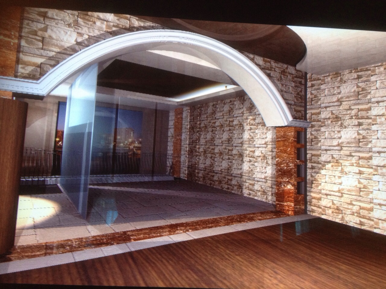

Chi mi aiuta a fare questa modanatura lungo un muro ad arco?

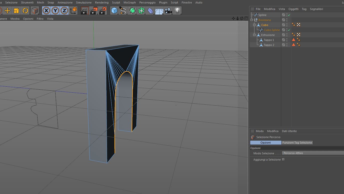

Visto che ho già creato il muro ad arco e visto non è un arco perfetto posso estrapolare il bordo dell'arco farlo diventare una spline e usarla per lo sweep? Grazie hurricane :idea:

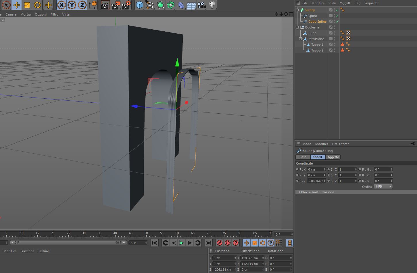

Un'altra cosa che vorrei capire è creare il muro ad arco con le operazioni booleane... ho creato il muro con un cubo ...con un arco ho creato un solido da sottrarre al cubo (muro) li inserisco sotto la booleana ....fa tutti i tipi di operazioni booleane tranne che togliere al cubo il secondo solido creato.... come mai? Cosa sbaglio?

fabtie81 wrote:Visto che ho già creato il muro ad arco e visto non è un arco perfetto posso estrapolare il bordo dell'arco farlo diventare una spline e usarla per lo sweep? Grazie hurricane :idea:
Ciao Fabtie,
seleziona i lati interessati poi invochi il comando Lato a Spline ( Mesh/Comandi/Lato a Spline)

per l'operazione booleana ho risolto... per quanto riguarda la modanatura ho usato il metodo di estrapolare il bordo dell'arco, l'ho messo in uno sweep il profilo e il percorso (bordo) ma il verso non è quello giusto... il profilo della modanatura deve farlo verso l'esterno cioè a destra (come da foto), mentra me lo dà verso l'alto. Cosa sbaglio ?
