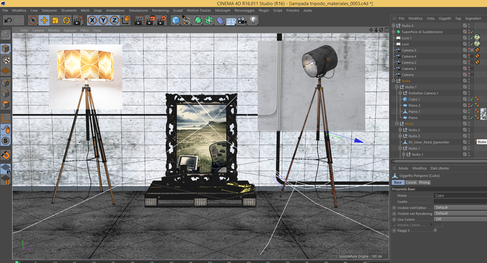

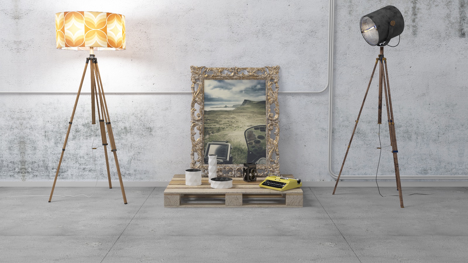

piano piano vado aggiungendo materiali e rivedendo le luci
ho rivisto le modalità di applicazione delle luci e in questo caso le ho settate a intensità 150 la sinistra ( opzione default) e 500 la destra che nonostante sia bella sparata sembra ancora fievole

Mmmm sicuro non sia tutto il contrario?

hurricane wrote:Mmmm sicuro non sia tutto il contrario?

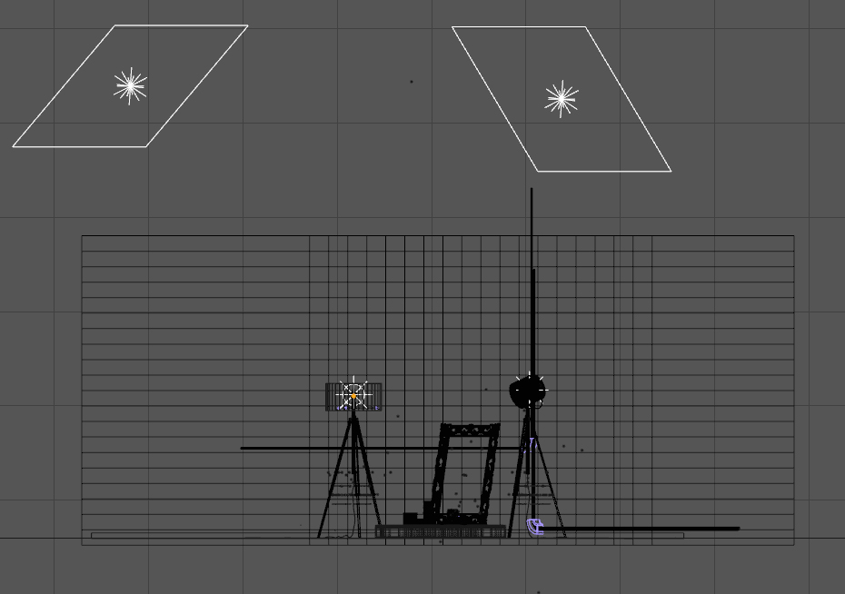

si Hurricane, ho rincontrollato più volte.............almeno a sto giro non esce dal solido :lol:
La scena esce così, le due luci area (sferiche) all'interno dei punti luce, due aree fuori inquadratura a simulare una luce da lucernari e un HDRI sia nel canale Background che nel canale Reflection
