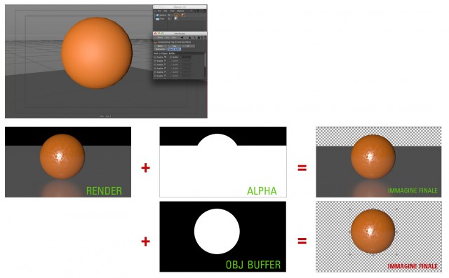

simon77fi wrote:gLa domanda è: posso avere il manichino automaticamente scontornato con il buffer oggetto (o canale alpha) e in gimp o qualsiasi altro sw mettrgli sfondo diverso? a sentire visual no e devo scontornare mentre a sentire vampiro parrebbe di si..
Non ho detto che non puoi, ho detto che se usi l'alpha (del pannello Salva) ed il pavimento copre l'intera inquadratura, l'alpha ti viene tutto pieno..proprio perchè non ci sono "buchi" nell'immagine. Se provi a disattivare il pavimento o a mettergli un compositing tag togliendo la spunta a Visible to camera vedrai che ti viene l'alpha corretto [per rispondere alla domanda quindi: sì, a patto che tu nasconda in qualche modo il pavimento]. Dato che non sempre è possibile disattivare o nascondere alla camera un oggetto, l'altra strada da percorrere è l'object buffer, che però ti esce come immagine (o livello) separato, e quindi devi fare qualche passaggio in più nel software di compositing per avere l'alpha.
@Vampiro: sinceramente non ho capito, ma sicuramente non è la strada per ottenere un canale alpha.

Scusate ragazzi ma a me non riesce e cintimo a non capire.. se ho un pavimento come nel mio caso lo devo disattivare oppure lo renderizzo come buffer oggetto..mettiamo che utilizzi il secondo metodo ok? perché mi ritrovo l'immagine che vi avevo allegato e non la bici su sfondo trasparente? Cosa sbaglio? Io vorrei ottenere solo quello..

Vediamo se mi spiego meglio semplificando al massimo...però famo a capisse, sennò non ne usciamo..
- Il canale alpha rappresenta le parti trasparenti dell'immagine.
- In cinema è trasparente solo il fondo nero del "mondo". Se metti un cielo, un pavimento, un background o qualsiasi altra cosa che copra il fondo, non c'è più niente di trasparente, quindi l'alpha è un'immagine completamente bianca e l'immagine finale è opaca in tutte le sue parti.
dal MANUALE
dal MANUALE
Quindi, se la scena te lo permette e vuoi ottenere un immagine già "bucata":
- disattiva/elimina/nascondi alla camera qualsiasi cosa davanti al fondo nero della scena (nel tuo caso il pavimento)
- abilita l'alpha nel pannello Save e scegli un formato che supporti la trasparenza (tga, png, ecc)
Se non puoi/vuoi eliminare il pavimento, NON puoi usare l'alpha ma DEVI usare un object buffer. In questo modo NON otterrai un'immagine già trasparente, ma dovrai usare l'object buffer come maschera di ritaglio per isolare l'oggetto e rimuovere il fondo in qualsiasi programma di compositing/fotoritocco.

I procedimenti li avevo fatti corretti e avevo compreso che con pavimento non potevo ottenere una immagine già bucata. Adesso ho finalmente compreso che non posso ottenerla neanche con oggetto buffer perché per ottenerlo devo ritagliare l'oggetto..da qui la perplessità maggiore è a cosa possa servirmi la maschera per il ritaglio quando zommando parecchio lo posso fare lo stesso come nelle fotografie (questo è però altro discorso). Detto tutto questo aggiungo che il perché la riflessione renderizzata come multipass oggetto buffer la vedo come livello e l'oggetto buffer (bike) no, a me rimane un mistero..arrivati fin qui visual sono sincero nel dirti che questo argomento è poco chiaro a molti e forse anche perché non c'è una spiegazione univica come per altri argomenti tutto qui. In ogni caso grazie ho capito che se qualcuno vuole un'oggetto scontrato o glielo do senza pavimento oppure lodevole ritagliare a mano..forse cinema on questo dovrebbe fare di più perché a quel che so con altri software si può fare tranquillamente. .peccato!

simon77fi wrote:da qui la perplessità maggiore è a cosa possa servirmi la maschera per il ritaglio quando zommando parecchio lo posso fare lo stesso come nelle fotografie
stai scherzando vero? :) Il buffer oggetto lo usi come maschera di livello e te lo buca..è a questo che serve, a non ritagliare a mano.. Magari prova a cercare qualche tutorial su l'uso delle maschere e dei canali in GIMP o chi per lui.
simon77fi wrote:Detto tutto questo aggiungo che il perché la riflessione renderizzata come multipass oggetto buffer la vedo come livello e l'oggetto buffer (bike) no, a me rimane un mistero
I passi del Multipass finiscono tra i livelli, mentre buffer e alpha finiscono tra i canali. Nessuno dei due cmq è trasparente, i pass di Riflessione, Specular ecc. sono semplicemente sovrapposti con metodi di fusione come Aggiungi, Scherma o Moltiplica.
simon77fi wrote:forse cinema on questo dovrebbe fare di più perché a quel che so con altri software si può fare tranquillamente. .peccato!
Non prenderla sul personale, ma leggo frasi del genere molte volte: forse ci si dovrebbe impegnare di più e meglio a capire il software che si ha tra le mani e il lavoro che si sta svolgendo. Incolparlo per una nostra mancanza di conoscenza non fa certo sparire un problema.
