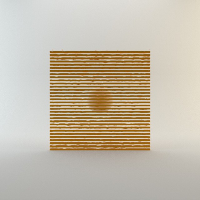

Set per test canale opacity/alpha.
Arnold a differenza di VRay per attivare il canale alpha è necessario applicare il tag Arnold parameters, e deselzionare la casella opaque nella sezione Main del tag stesso
Mentre per il materiale è necessario lavorare sul canale Refraction/opacity. Per meglio spiegare il funzionamento allego la scena di C4D R16.
Per il corretto funzionamento del set è necessario installare gli alShaders che si possono trovare qui
https://bitbucket.org/anderslanglands/a ... downloads/
http://anderslanglands.com/alshaders/index.html
002-Opacity_channel_with_arnold_to_cinema_4D.c4d.zip
Scena realizzata con Cinema 4D R16 plug in arnold 1.0.4.1 e installato alShaders versione osx-1.0.0rc10-ai4.2.2.0.
(130.25 KiB) Downloaded 248 times
Render test funzionamento canale opacità in Arnold Render (canale alpha)

Ottima prova..........E grazie per le info: è da un pò che mi chiedevo perchè l'alpha non mi funzionasse :o :o :) :)

62VAMPIRO wrote:Ottima prova..........E grazie per le info: è da un pò che mi chiedevo perchè l'alpha non mi funzionasse :o :o :) :)
trovi maggiori info in merito al canale alpha qui:
https://support.solidangle.com/display/ ... nd+Opacity
