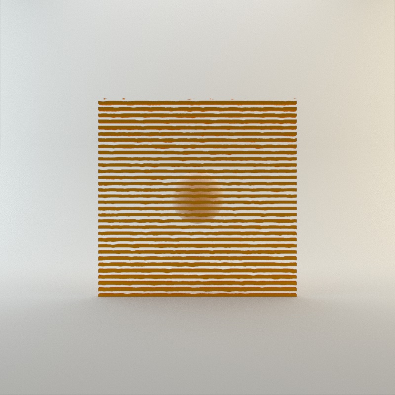

Che dire il risultato è molto buono.
Ecco il link del video:
https://vimeo.com/136367246
Allego anche il file C4D zippato della scena nel caso potrebbe essere utile in futuro a qualcuno del forum.
Re: Arnold per C4D
Arnold a differenza di VRay per attivare il canale alpha è necessario applicare il tag Arnold parameters, e deselzionare la casella opaque nella sezione Main del tag stesso
Mentre per il materiale è necessario lavorare sul canale Refraction/opacity. Per meglio spiegare il funzionamento allego la scena di C4D R16.
Per il corretto funzionamento del set è necessario installare gli alShaders che si possono trovare qui
https://bitbucket.org/anderslanglands/a ... downloads/
http://anderslanglands.com/alshaders/index.html
