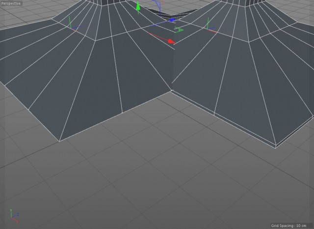

Va beh ragazzi ne ho fatto un altro e tutto è a posto, è talmente veloce da modellare che onestamente....
Però a sto punto è una questione di puntiglio.
Ho capito come postare il modello (sorry cappellaiomatto) e ve lo mollo, se avete voglia di perderci 2 minuti.
In modalità punti si vede che sullo spigolo qualcosa non va, ma non riesco a risolverlo.
Ciao e grazie!!!!

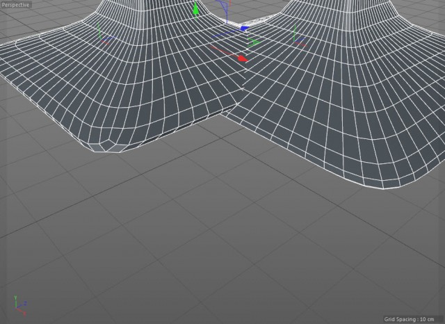

Da qui si vede chiaramente che nel primo tavolino i punti non vanno, ma spegnendo la nurbs mi sembra tutto ok!!!

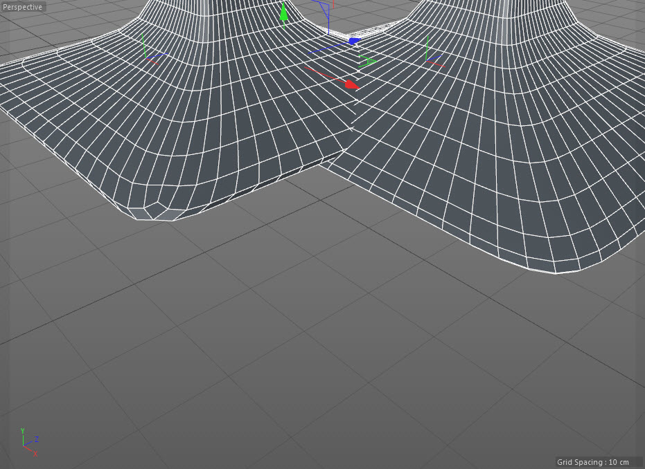

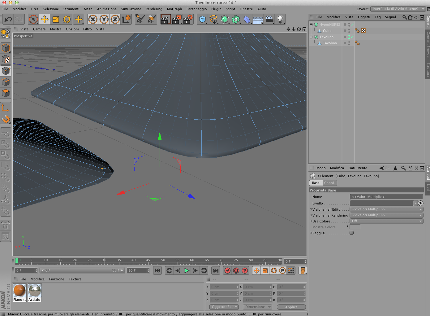

Tavolino errore.c4d.zip
(43.5 KiB) Downloaded 109 times

il problema era proprio intrinseco nella modellazione....l'hyper stirava talmente tanto i poligoni che si portava dietro quelli sotto la mesh.
bastava dare un leggero spessore al tavolino sotto per fare in maniera tale che l'hyper non si tirasse tutto dietro o alternativamente svuotare il sotto del tavolino

ricorda che l'hyper stonda usando 3 loop alla volta, dando uno spessore o un taglio hai aggiunto il loop che ti evita di far stirare l'hyper
