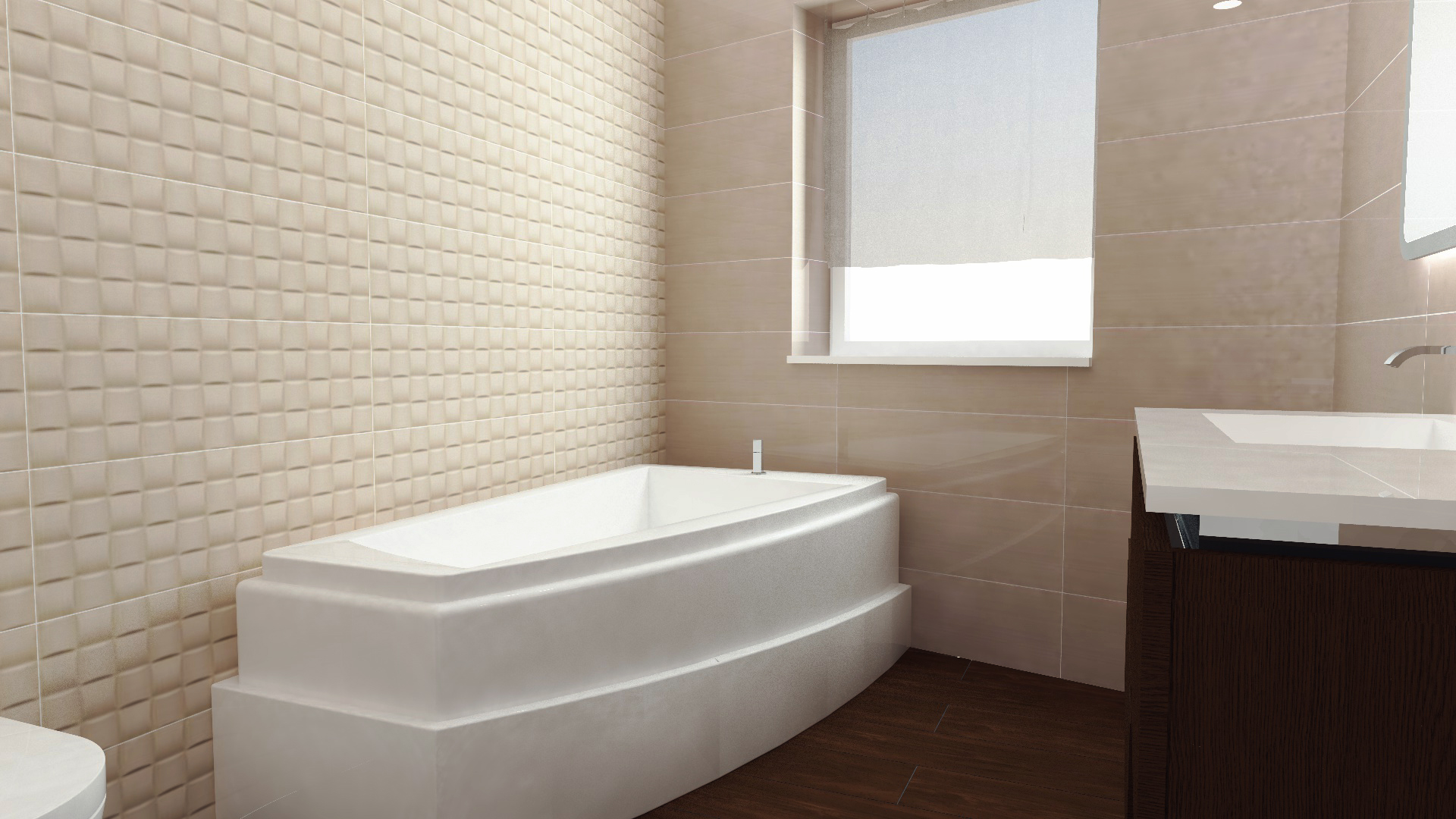

Ragazzi un saluto a tutti, premetto che sono un neofita di cinema 4d e motore vray. Sono da giorni che sbatto sulla tastiera per realizzare dei render decenti :( , ma purtroppo il risultato non mi piace e non è convincente. Come posso fare per renderli più decenti e più realistici possibile??? :)
A voi il giudizio
A voi il giudizio

Ciao, come inizio direi che va benino
Ora i consigli, innanzitutto dovresti rivedere il modello del lavandino che ha spigoli vivi che si potrebbe usare per tagliare il prosciutto :)
Direi che potresti usare un obiettivo con un angolo maggiore come si fa normalmente per fotografare bagni o spazi ristretti
La textura legno del sottolavandino è pessima, ne trovi free molto belle che danno sicuramente piu fotorealismo, vedi il post "richieste richieste"
Il bianco delle ceramiche sembra un bianco puro 255 che in natura è difficile trovare, ti consiglio di non andare oltre il 225-230
Le piastrelle del pavimento cambierei tipo e textura con una da bagno, trovi spunti e riferimenti nei siti dei produttori di ceramiche
In genereale rivedi le riflessioni dei materiali
Mancano accessori e suppellettili che si trovano normalmente nei bagni
Ti consiglio di prendere qualche immagine a riferimento, che è il miglior metodo per imparare, vedi esempio

Ciao, grazie per avermi risposto subito e per i consigli, li applicherò subito. Purtroppo le piastrelle, non sono state scelte da me, quindi sono obbligatorie :( .
Mentre, volevo chiedere, i parametri che sono stati utilizzati per produrre il render da te postato. Io ho utilizzato questi:

Per i paramerti per ora lascia stare, scusa ma ne hai di strada da fare prima di arrivare li, usa un preset veloce per renderizzare e verificare, le macchie della gi spariranno nel render finale con le giuste luci, parametri e AA
Se leggi la mia risposta con attenzione, noterai che dico "usa un'immagine di riferimento" nel mio caso presa da internet (google image), questa serve per capire come fare il tuo render non per copiarla, ti serve per vedere come sono le ceramiche, le riflessioni dei materiali, come entra la luce, le suppelettili che dovresti inserire nell'immagine ecc. ecc.
Cosa intendi per piastrelle più realistiche? hai guardato sul sito del produttore? oppure intendi le fughe?
Per le piastrelle puoi modellarle una per una oppure utilizzare un displacement ma a volte è sufficiente un bump che puoi fare in photoshop o usare il procedurale di cinema "tiles", ma qui parliamo proprio delle basi, sono le prime cose che si imparano quando si inizia e si seguono tutorial

Quoto maruzzella che dice "quando si inizia e si seguono tutorial".
Il tuo è un buon inizio se quello che hai fatto è frutto di poche ore.
Considera che per fare un buon render c'è tutta una serie di cose che precede il momento di mettersi davanti cinema e/o vray e renderizzare, come ti è stato consigliato, è fondamentale osservare bene delle immagini di riferimento per cercare di riprodurle e capire quali sono i dettagli che valorizzano quello che stai facendo.
Oltretutto non è solo l'utilizzo di C4d e/o Vray che va imparato, ma è importante saper usare un programma di editing fotografico per crearsi texture e fare della post-produzione..
le tue domande sono troppo generiche per trovare una facile risposta in un forum o in un singolo post, tanto la rete è piena di guide e tutorial, ti conviene scegliere un argomento alla volta e approfondirlo, poi piano piano provi e qui ti si può aiutare con più facilità ;)

Si scusami, ragazzi ho provato ad utilizzare un presettaggio di vray e grazie a voi ho dimezzato i tempi di render ed il risultato è questo. Premetto che non ho modificato quasi nulla, non ho avuto molto tempo.

Bene, puoi anche uscire con una immagine di minore dimensione per le prove e diminuire ulteriormente i tempi di render
Ora segui gli altri punti che ti ho elencato.
