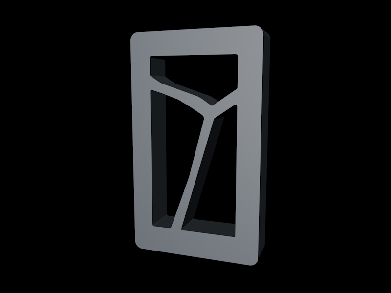

Ciao a tutti ragazzi! Ho modellato un oggetto con Rhinoceros e adesso vorrei assegnargli dei materiali tramite Cinema4D.

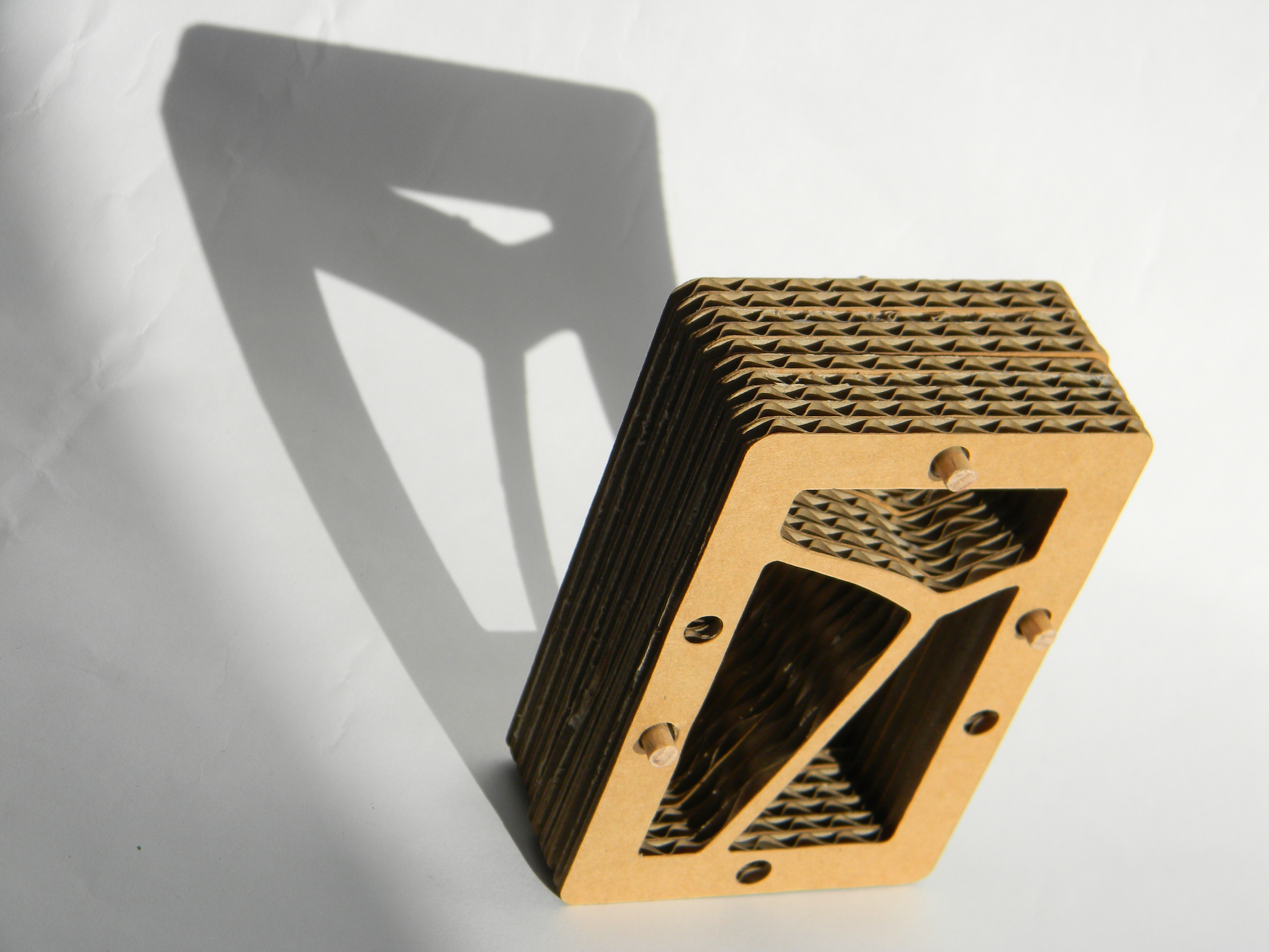

L'oggetto è di cartone e quindi su ogni faccia dovrebbe avere una texture diversa:
- la faccia con le onde del cartone
- la faccia "piatta"
- la faccia con le onde sezionate
Una volta importato l'oggetto su Cinema tuttavia l'oggetto è come se fosse un "unico blocco". Non posso selezionare dei poligoni piuttosto che altri (ho cercato nelle precedenti discussioni, non posso neanche cliccare su "Setta selezioni") e quindi mi applica il cartone su tutto il blocco.
Vi allego le foto del modello su Rhino, della schermata di Cinema e di un modello fisico REALE per farvi capire come dorvebbe venire il modello 3d.
Qualcuno può aiutarmi...? :(

Se lavori con Rihno prerndi in considerazione "Rihno io", un plug in di connessione con Cinema che ti evita 'ste cose. Non ricordo se nella R14 (quella che sembra tu abbia) esiste, ma prova a vedere: seleziona l'obj>>menù Mesh>>Conversion>>Polygon Group to Object. Questo ti scompone l'oggetto nei suoi poligoni: si tratta poi si ricostruirlo a gruppi separati a cui puoi aggiungere i vari materiali independentemente...........

puoi anche esplodere l'oggetto in chino ed esportarlo così in obj, anche se rischi di trovarti un sacco di oggetti in cinema al momento dell'importazione....
più comodo entrare nella modalità poligoni, selezionare le facce nel quale vuoi applicare un materiale diverso e applicare selezione-setta selezione, ti comparirà un triangolo accanto all'oggetto, che dovrai poi trascinare nella voce selezione del materiale applicato...scusami ma come sempre, è più facile a farsi che a dirsi... pfiu

data la semplicità di modellazione dell'oggetto lo rifarei in cinema, tempo previsto tra ricalco con spline ed estrusione della stessa 5 minuti massimo
ecco ti allego un esempio , naturalmente non avendo riferimenti è fatto a caso ma il principio è questo
