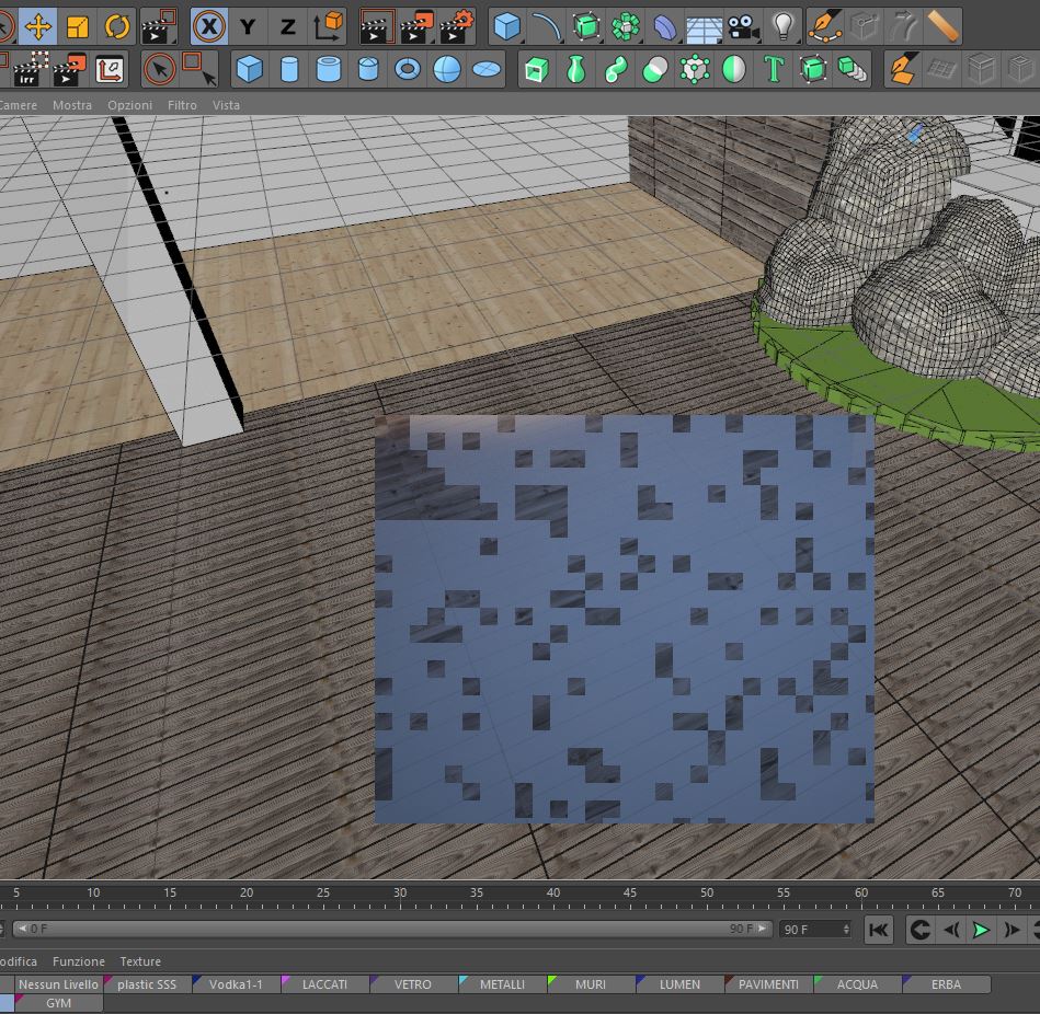

Per dare un risultato molto molto, molto fotorealistico, ho detto molto?
Ci siamo pippati la bellezza di 80mq di tavole 20X200 fotografate una ad una...
Ora la domandina... anzi valà due domandine:
1- Il floor generator che si trova gratuito nel web gestisce "solo" tre tavole di legno... come potrei fare per implementare l'Xpresso e far si che mi gestisca 250 tavole differenti?
2- se non fosse possibile rispondere alla domanda 1 ho preparato il pavimento in 3D con le sue bisellature ecc ecc
ho visto in rete utilizzare lo shader di Mograph che può caricare molte foto al suo interno e distribuirle nel clone delle tavole in modalità random (aggiungendo l'effettuatore "casuale")... Tutti i tutorial che ho trovato non sono fatti con l'ausilio di Vray
e facendo prove con il ns motore di render preferito NON funziona
Qualcuno di voi sa aiutarmi?
