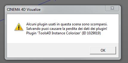

Questo è il messaggio d'errore.
Il plugin era (perchè adesso ha cambiato nome) quello che leggi nel warning.
Non l'ho rinnovato perchè l'autore, che in fase di vendita mi aveva garantito l'aggiornamento fino alla release 15, poi ha cambiato le carte in tavola in corso e io ne ho fatto una questione di principio, ahimè. Non posso installarlo perchè non funziona con la R15, ma solo con la R14.

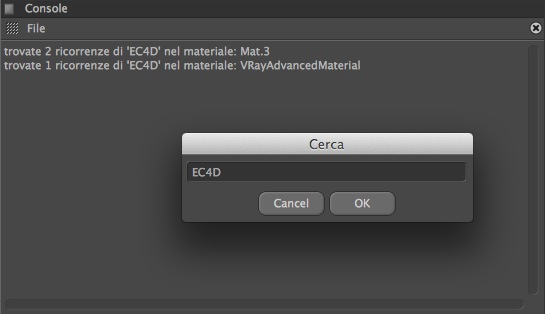

ho modificato un po' lo script in modo che si possa digitare direttamente una parola da cercare nei materiali, dovrebbe essere un po' meglio :)
Schermata 2015-11-02 alle 19.03.01.jpg (26.17 KiB) Viewed 2336 times
shader_list2.py.zip
(1.04 KiB) Downloaded 228 times

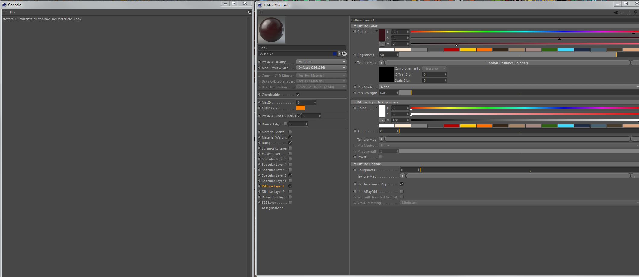

il cappuccio del tappo di una bottiglia con la quale avevo fatto una cantina e che ho importato per fare il retrobanco di un wine bar!...
