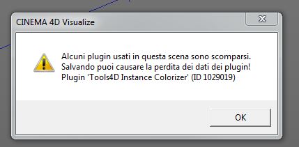

Questo è il messaggio d'errore.
Il plugin era (perchè adesso ha cambiato nome) quello che leggi nel warning.
Non l'ho rinnovato perchè l'autore, che in fase di vendita mi aveva garantito l'aggiornamento fino alla release 15, poi ha cambiato le carte in tavola in corso e io ne ho fatto una questione di principio, ahimè. Non posso installarlo perchè non funziona con la R15, ma solo con la R14.

Un plugin è un plugin, può estendere le funzionalità di c4d aggiungendo oggetti, strumenti, comandi, tags, materiali, shaders..
Infatti Grunge Shader lo sviluppatore lo chiama shader....
https://cinemaplugins.com/c4d-plugins/grunge-shader/
Cmq ok, va bene..................
@mascab
Mi spiace per l'inconveniente che hai avuto con lo sviluppatore: purtroppo succede. E anche io al posto tuo ne avrei fatto una questione di principio.......Adesso si chiama Ninja Color Shader e da quanto c'è scritto è compatibile sino alla R16. Io mi farei dare questo sottolineando il comportamento scorretto (gli impegni si mantengono)...........

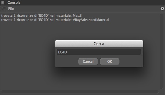

ho modificato un po' lo script in modo che si possa digitare direttamente una parola da cercare nei materiali, dovrebbe essere un po' meglio :)
Schermata 2015-11-02 alle 19.03.01.jpg (26.17 KiB) Visto 2330 volte
shader_list2.py.zip
(1.04 KiB) Scaricato 228 volte
